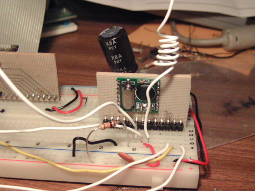

O VF-ju nimam dosti pojma Sad . Ravno rišem tiskanino za RFM12. (433MHz) Kako naj izgleda "PCB" antena?
Delujoče testno vezje
 Velikost datoteke:  362.44 KB

Okoli PCB anten je zelo, zelo malo napisanega na netu. Jaz se poslužujem kar žičke 1/4L, ali 3/8L + dodatek zaradi izgub. Težava pa je, če uporabljaš dual band..... Sad

Borber, tale pdf sem tudi sam našel. Gledal sem tudi en microchipov dokument. Takole iz prakse me zanima je bolje uporabit kar konec žice, kot je to svetoval Simon.

Paličasta antena ima menda 2x boljše sevalne karakteristike od natisnjene. Za natisnjene poleg tega priporočajo dvostransko tiskano vezje (na eni strani masa), naj bi bila zelo dovzetna na okoliške motnje na tiskani plošči, ki jo hitro razglasijo, poleg tega pa zavzema nekje 1x4cm, kar pa ni malo. Še enkrat - nimam veliko praktičnih izkušenj s temi frekvencami, zato me ne držat za besedo. Bo še kdo od poznavalcev kaj dodal Smile
