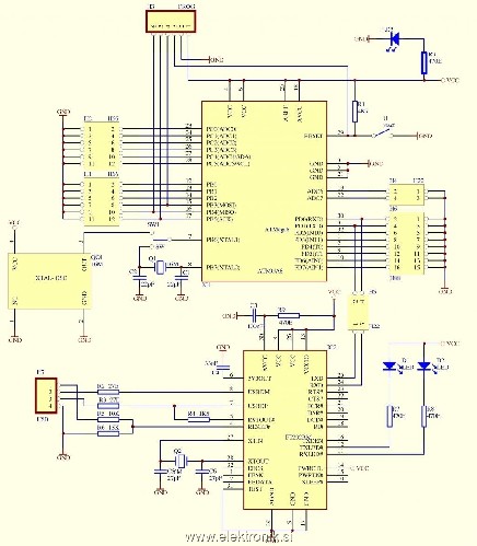

Testna ploščica z ATMega8 je pravzaprav precej špartanska. Vse kar sem se omislil je ftdi-jev čip s povezavo na USB. Ploščica ima speljane vse porte na sponke. Tu je tudi prostor za kristal in/ali kristalni oscilator. Ploščica se napaja z +5V.
Načrt sem nekam založil. Se bom potrudil poiskati.
Ostalo pa je tule.

PrispevekObjavljeno: Ned Mar 09, 2008 7:13 pm    Naslov sporočila:  testna plošča Odgovori s citatom
Načrt zanjo je ta?
http://slike.slo-tech.com/26272.jpg
[url]http://slike.slo-tech.com/26264.jpg [/url]
Aktiv.: 60.00
PrispevekObjavljeno: Ned Mar 09, 2008 7:38 pm    Naslov sporočila:   Odgovori s citatom
Natančno ta !
Zdaj jo dodam še tule.
