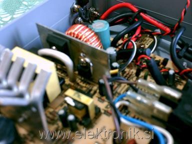

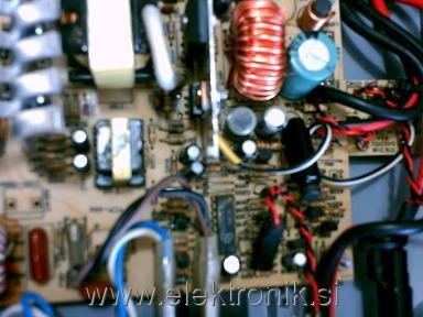

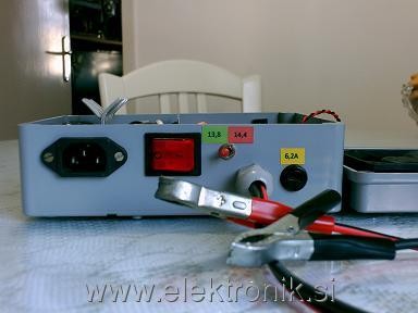

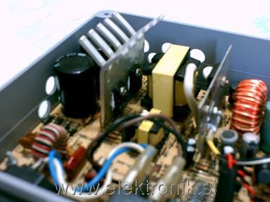

Nekaj fotografij, čeprav niso najboljše.

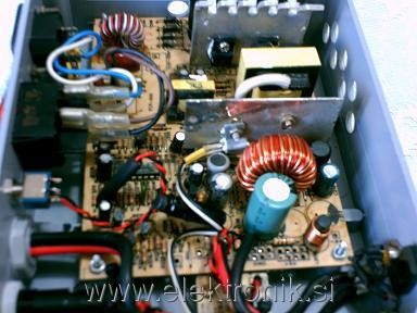

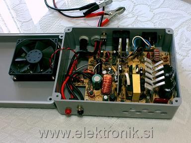

Pa še nekaj....

Preklapljanje med 13.8 in 14.4V sem naredil tako, da sem na napajalniku prekinil povratno vezavo iz 5V, nato odstranil upor in ga nadomestil s 4 upori vezano zaporedno (10k,10k,1.2k in 1.2k). Te sem povezal kot povratno vezavo na izhod (12V). Ko so vezani zaporedno je izhodna napetost 14.4V, ko pa s stikalom sklenem enega 1.2k izhodna napetost pade na 13.8V. Vidno lepo na sliki (vsi štirje upori so zaviti s termo cevjo in povezani z izbirnim stikalom. To je narejeno na 1. nožici čipa KA 7500. Testiral z žarnico H4 dlje časa, napetost v obeh položajih je zelo stabilna. Pred tem sem odstranil tokovno zaščito in raje dodal počasno 6.2A varovalko na izhod, saj ni hotel »zalaufati« s hladno žarnico H4. Sedaj dela vedno brez problemov. Med tem sem zamenjal tudi dvojno diodo v 12V veji z močnejšo, na njej pa je PTC za regulacijo ventilatorja, da ne brni , ko je napajalnik hladen in zaradi prostora odstranil izhodne kondenzatorje v 5V veji. Mogoče bom naredil še kaj….bom videl. VSI KOMENTARJI IN KRITIKE SO DOBRODOŠLE! Vse je napisano na hitro in iz "glave".

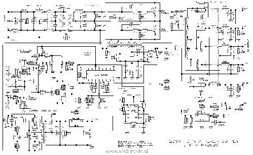

Ko sem odklopil tokovno zaščito, sem "pomotoma" na izhodu brez varovalke naredil stik. Skurilo je en od dveh močnostnih tranzistorjev (montirani na hladilniku). Tako čip in celo vezje ni dobilo napajanja. Čip je KA7500 identičen pa je čipu TL494 (pin 12 VCC, pin 7 GND). Na shemi sta Q1 in Q2 (shema ni identična mojemu napajalniku, je pa bila v veliko pomoč!!!)
Dodelave pa bom podrobno opisal, ko bom imel čas, ni veliko dela, je pa bilo kar nekaj testiranj, da je uspelo. Aja... noben od izhodov ni bil in ni potrebno, da je obremenjen (uporablja se samo 12V veja, sedaj 13.8V), napajalnik dela obremenjen s 6A ali brez obremenitve čisto normalno in ni potrebe po obremenitvah za zagon!
