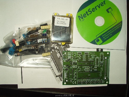

Ravno razpakiral kit komplet, ki sem ga kupil po načelu videno kupljeno. Kaj več napišem , ko bom zadevo sestavil. Cena kit-a je bila 20€. Kupljeno pa tukaj.
Sedaj grem študirat nemško dokumentacijo Evil or Very Mad
Vsebina škatle

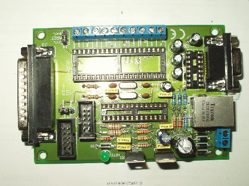

Zlotal... Čipovja še nisem postavil. Testiranja se bom lotil jutri. Gre za netserver, ki omogoča preko lan omrežja upravljanje in nadzor nad 8 digitalnimi izhodi 4 digitalnimi vhodi ter 4analognimi 10bit-nimi vhodi. Ima tudi serijski vmesnik. Kaj več napišem jutri (če bo zadeva delala) Wink
V eni uri sem tudi sam zlotal zadevo, ker pa ne morem iti spat brez, da ne bi preizkusil, sem to tudi storil. Zadeva dela dobro, kolikor sem testiral do sedaj. Adc vhod in izhod- prižiganje ledice, deluje OK. Najprej sem povezal mrežni kabel direktno na računalnik, da sem lahko nastavil IP, sedaj pa dobro deluje tudi preko Routerja, skratka vredno 20€, več testiranja zjutraj, sedaj grem spat.

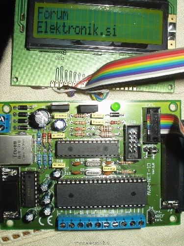

Tudi meni deluje. Imel sem nekaj zagonskih težav. Vir napajanja, ki sem ga vzel je bil tokovno preslab. Napetost se je ob vklopu očitno sesedla. (če prav je bila potem normalna) Stvar ni delovala. Zjutraj bom dal gor še LCD ter naredil še kak test.

Dodal še LCD.

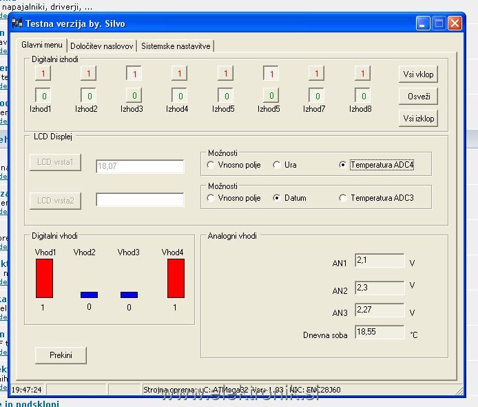

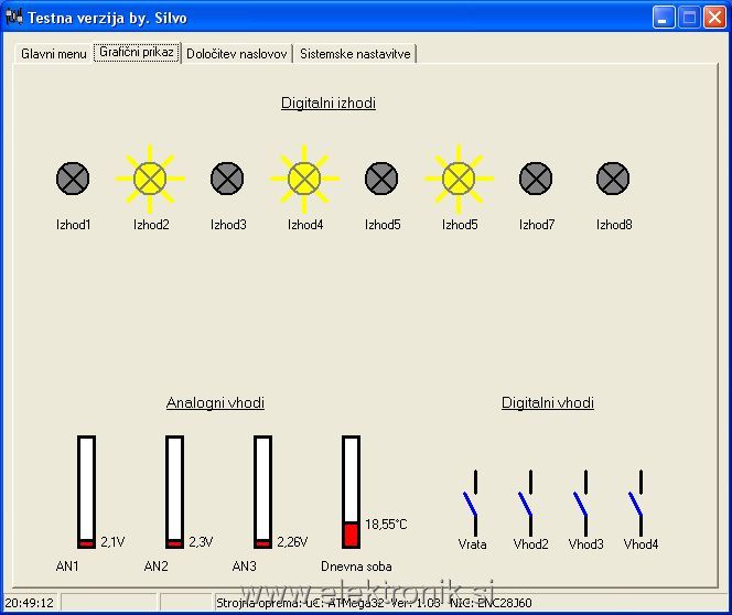

Lotil sem se pisanja lastnega vmesnika. Orginalen je namreč zelo splošen.
Zadeva je še precej v "plenicah" Vseeno omogoča kar nekaj več stvari kot orginalni vmesnik. Robertos, lahko zadevo poskusiš.
- displej lahko prikazuje čas, datum ali temperaturo
- možno je vse izhode vključit oz. izključit na enkrat
- na AD4 sem dal LM35 prikaz temperature na vmesniku ter LCD-ju
(polja predvidena za AD kanale, razen 4 še niso aktivna)
IP je za enkrat fiksen 192.168.1.90 port 50290

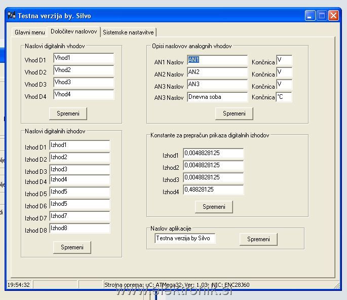

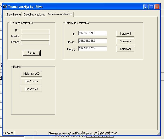

V glavnem končal lastni vmesnik za AVR-NET-IO-Board.
Pisano v Delphiju. Takole izgleda:

Dodal še en zavihek programu.
(če bo kdo kupil AVR-Net Borad, lahko dobi program)
