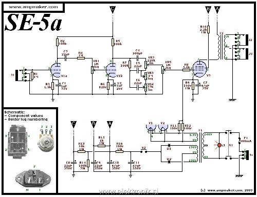

Hvala vsem za hiter odziv.
Zaenkrat sem se zagledal v tole spodaj. Izgleda dovolj enostaven za začetek. Sliši se tudi božansko.
Če se le dobi trafote.
+ 5W output
+ 100% Class A design
+ ECC83 and EL84 valves
+ Gain and Master volume controls
+ Treble, Middle & Bass tone controls
Prodaja se sicer tudi kot kit vendar so kiti dragi pa še toliko se ne naučiš. Very Happy
Je pa tudi na strani razložen potek sestavljanja, kar se mi zelo dopade.
Kaj menite?

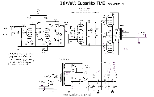

Spet sem raziskoval pozno v noč..
Odkril sem še nekaj močnejših(18W) modelov.

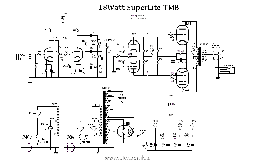

Posebej mi je stopil v uho tale spodaj, katerega sem dobil v dveh verzijah.
V eni je uporabljena še ena elektronka namesto diod v napajalnem delu.
Zdaj me zanima, kakšen bi bil cenovni razred zgornjega 5W in spodnjih 18W.
Ker če razlika ni ravno 100% cene(transformatorji), bom poizkusil narediti močnejšega.
Aja še nekaj me zanima. A so elektronke ECC83 kompatibilne z 12AX7? Ker je tale močnejši po zgradbi precej podoben tistemu zgornjemu 5W, le da ima druge elektronke.

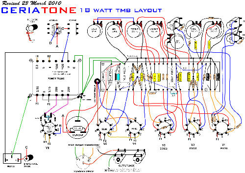

EDIT:. našel še tretjo, najbolj sofisticirano shemo - layout, ne najdem pa sheme. Je pa skorajpopolna kopija marshalla in ima zelo lep "marshall woody blues tone"

12 AX 7 je ameriška oznaka evropske ECC83.
Potegni si dol TDSL.
Ojačevalec 5W ni dileme, stvar dela. Pred 25 leti sem ga zgradil z ECH11 in EBL1 - elektronke izpred 2. svetovne vojne. Delalo od prve, vendar sem ga razdrl, ko je odpovedal mrežni trafo in ga bo verjetno treba še kdaj sestaviti. Moči pa je za sobo še preveč.

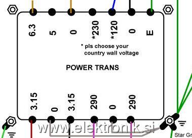

Kje bi se dobilo po ugodni ceni tak napajalni trafo?
Če prav razume, da ven 3.15V 2x (skupaj 6,3V), 2x 290V (skupaj 580), in še enkrat 6.3V Zakaj?
Kaj je pa tisti E desno zgoraj?

PrispevekObjavljeno: Pet Avg 27, 2010 2:24 pm    Naslov sporočila:   Odgovori s citatom
E je zemlja - earth. Poglej za Hammond transformatorji, oni jih namreč delajo za vse žive ojačevalce (Marshall, Fender...). Kolikor se spomnim je zastopstvo za Hammond nam najbližje v Italiji...
Tule najdeš tudi cenik: http://www.hammondmfg.com/5cindex.htm
