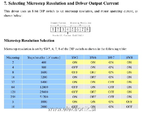

Hja se vidi da ta niti nima napisaneih teh možnosti - bom vzel drugi driver, ki je samo slabih 10 evrov dražji PM752 Microstepping Driver in omogoča precej večjo resolucijo - za moj primer:
fi zobnika 18*3,14=56,52 / 6400=0,00883125 kar je slaba stotinka na korak.
Sedaj lahko vzamem celo večji zobnik - pogledati moram malo razmerje v velikosti motorja zaradi enostavnosti vgradnje da nebi bilo potrebno kaj podkladati pod zobniško letev.
Hvala za odgovor

Drajver PM542 ima nastavitev mikrostep 1:25000. To pomeni da ti motor pozicionira na 25000 mikrokorakov na vrtljaj. Nič ti ne pomaga kupovat dražji drajver če ne veš kaj z njim početi. Bolj kot to pa me skrbi velikost motorčkov. To je precej slabotna zadeva za direkten prenos z pastorkom na letev, če boš dodal reduktor pa ne boš imel hitrosti..

Na tistih 200 korakov kar pozabi. Ti drajverji ne delajo s polnim korakom. Najmanjši razdelek je 400 korakov. To pomeni da motor s 200 mehanskimi koraki ima dejansko 200 korakov razdeljenih na še dodatnih 200 ali več kakor je nastavljen krmilnik. To tudi pomeni da motor ne koraka več ampak se dokaj enakomerno vrti.
