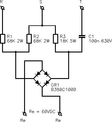

Pri trofaznih motorjih je velikokrat potrebna pravilna smer vrtenja.
Zato prosim, če ima kdo kako enostavno shemo za določitev RST faz v pravilnem zaporedju.
To možnost določitve faz je imel včasih nek Iskrin Unimer, ali ima mogoče kdo to shemo ali pa kakšno drugo.
LP,marko

Tudi jaz imam eno preprosto shemo, nekaj uporov in kondenzatorjev in rele, skratka zelo malo materiala, bom poiskal. Deluje dobro, če pa kakšna faza manjka, pa se obnaša kakor ga prime, vendar za indikacijo izpada faze potrebuješ drugačno vezje, ki je tudi preprosto. Imam nekje na papirjih, ne na računalniku ... izpred xx let.

Tukaj je en primer, najbolj preprost, rele ki je uporabljen ima tuljavo za napetost 60V enosmerne, če se ne motim.
Namesto takega releja bi lahko uporabili tudi transformator, seveda vezan pred GR1, primar 60V sekundar po želji.
Najbrž bi se dalo tudi tako, da bi namesto releja uporabili primerno breme - upor in vezali led diodo optosklopa. Tranzistor (ali triak) v optosklopu pa potem naprej v vezje, kakršnokoli že bo.
Tale preprosta shema je uporabljena v avtomatični izbiri vrtenja elektromotorja, kontakti releja pa vklapljajo oziroma izbirajo kontaktor za levo ali desno vrtenje. Pravzaprav bo vrtenje vedno v isto smer, le fazno zaporedje bo različno. Uporablja se predvsem na mobilnih zadevah, npr transportno hlajenje (na kamionih) kjer elektromotor poganja hladilni agregat.
