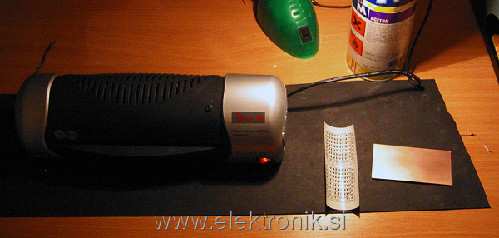

Priprava vsega: predloga, očiščena ploščica, ogret laminator...

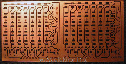

Papir je sam odstopil, odtis je videti OK.

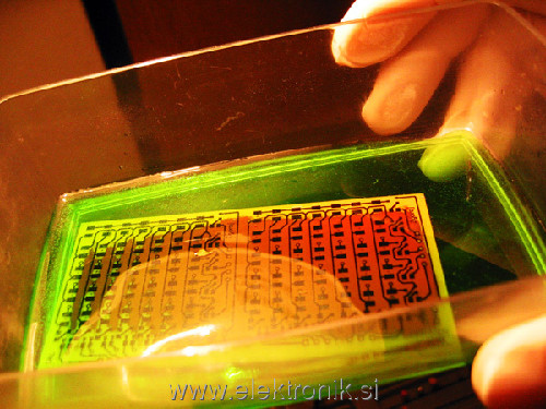

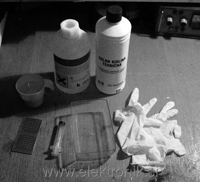

Vse potrebno za jedkanje: HCl, H2O2, H2O, rokavice, brizga za odmerjanje količine, plastična posoda
 Velikost datoteke:  83.97 KB
Tike pred koncem jedkanja je na pogled vse OK

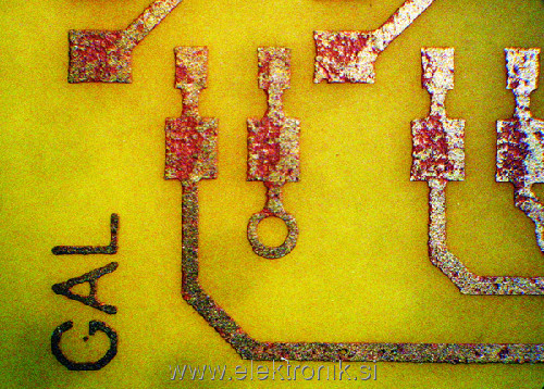

Žal pa je po čiščenju tonerja povsem drugačna slika :(

Imam občutek, da imaš premočno koncentracijo kemikalij. Se je kadilo in "vrelo" pri jedkanju?
Iztok
Prispevkov: 4974
Aktiv.: 20.98
PrispevekObjavljeno: Sob Nov 24, 2007 1:48 am    Naslov sporočila:   Odgovori s citatom
Po mojih izkušnjah z nepredelano breskvico je kriva prenizka temperatura. Zato se toner pri prenosu ni dovolj oprijel bakra (če je dovolj vroč se kar stopi-razlije). V tiste mikro pore ne dovolj segretega tonerja potem pride kislina in rezultat vidiš na tvojem izdelku ... Confused
Če boš postopek ponovil po enakem načinu in spustil ploščico čez laminator najmanj 8x bo rezultat gotovo boljši. Wink

Jaz bi dodal termostat od likalnika.Kar je Iztok napisal,je lahko premalo vroč,Poskusi skozi laminator 6krat ali več.Tako da se bolje prime.Mene zanima kakšen tip "breskvice",je "Peach"?

Jaz skozi predelanega spustim 3x, 4x.

Sej se prav vidi na sliki, da imaš premočno raztopino s katero jedkaš. Tako nagrbančeno je zato, ker je odvisno od plasti, ki je "nalepljena" na ploščico, ter jo počasi razjeda. Priporočam manj močno raztopino, pa bi moralo biti vse ok.

Ko sem jaz prvič delal z nepredelanim Rexom sem moral ploščico spustit 15 do 16 krat da se je prijel toner.

Jaz imam tudi nepredelano in moram spustiti skoz najmajn desetkrat ali več, da mi v redu prime toner na ploščico.

Na mojem sadju se oba valja ne grejeta enako in zato prvič valjam tako, da je potiskan papir spodaj. Potem še parkrat ponovim in obračam ploščičo. Valjam cca 5x. Do sedaj je bil najboljši papir od tuša. Se lepo raztopi v vodi.
