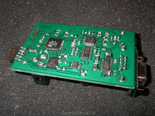

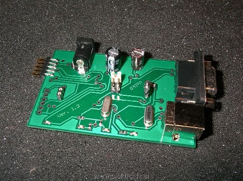

Že dolgo, zelo dolgo nazaj sem začel tole, pa nekako ni in ni hotelo na plano. Kup problemov sem imel. No sedaj je stvar končno ugledala dan.
Napravica je zložena sprogramirana in preizkušena.
V bistvu je tole JTAG ICE clon. Omogoča torej izvajanje kode step by step. Tako assemblerske, kot tudi kode pisane v C-ju.
Ker je od moje obljube, da bom to naredil preteklo že ogromno časa se mi zdi smiselno, da interesente zberem ponovno. Prijavite se lahko v tej temi.
Soraj sem pozabil. Cena za tole je 57 €, vključuje pa tudi poštnino.

PrispevekObjavljeno: Pet Mar 20, 2009 8:58 pm    Naslov sporočila:   Odgovori s citatom
Mogoce bo to malce butasto izpadlo, vendar me zanima, ce se da tudi programirat s tem? JTAG se nisem kdaj uporabljal, zato pa vprasam.
Samo da se kadi Smile
Aktiv.: 60.06
PrispevekObjavljeno: Pet Mar 20, 2009 11:14 pm    Naslov sporočila:   Odgovori s citatom
MAAG je napisal/a:
Ja seveda se da, a le mikrokontrolerje družine ATMega, razen ATmega8.

PrispevekObjavljeno: Ned Mar 22, 2009 2:28 pm    Naslov sporočila:   Odgovori s citatom
Ja seveda spy si na seznamu. Prvi in edini. Very Happy
No neglede na to, obljubil sem in obljube treba izpolniti, čeprav pozno. No medtem so se stvari izgleda precej spremenile in ljudje tega ne potrebujejo več. Sam sem kriv, kaj sem pa toliko mečkal - več kot eno leto!
Kakorkoli, v priponki so nekakšna navodila za ta AVRdebuger. Če karkoli ne bo jasno me opozorite bom dodal.
