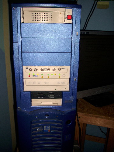

Lep pozdrav. Danes sem malo gledal po ohišju računalnika in sem se odločil, da je čas da predelam regulacijo ventilatorjev. Kajti do sedaj imam zgolj osnovno vezje z nekaj upori lučkami in diodami. Ker pa sem s časom pridobil čisto miceno več znanja na področju elektronike bi rad celo stvar moderniziral. V mislih imam kaj temu podobnega

To čudo imam sedaj...

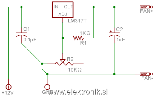

Lahko narediš enostaven regulator z lm317[/img]

miko 555 je napisal/a:
Napetost na izhodu takega regulatorja ne more nikoli doseči 12V. Moraš upoštevati tudi minimalni padec napetosti na regulatorju. Ta naj bi znašal cca 1.4V oz več. Wink

David2204 je napisal/a:
ja vem, ampak saj misli zmanjšati obrate.Če pa želiš polne ga pa premostiš.
