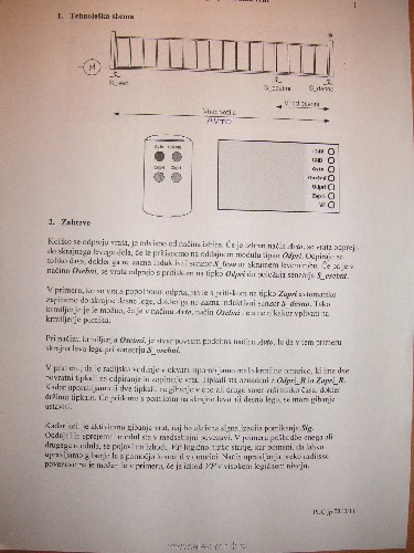

zanima me če kdo zna ladder diagram narest, imam namreč eno ne zahtevno nalogo, vendar ne znam narediti tega projekta.
delamo v Melsec Medoc, z PLC-jom Mitsubishi FX
naloga pa je odpiranje in zapiranje vrat, levo desno itd..
nekaj naloge sem že naredil v ladderju vendar nevem če je use prav in če je sploh prav mišljeno
še opis naloge

Izkazalo se je, da spada ta tema med Naloge, Izpiti, Seminarske ...
______________________________________________________
Tisto glede VF je malo čudna želja in bo treba dodelati.
Program sicer ni pisan z Medoc-om , je pa razumljiv.
Prevedi ga v Medoc-a.
X so vhodi
T so timerji K2=200ms
Y so izhodi na kontaktorje
M so Spominski_Bloki (M8002 se pojavi samo ob vklopu krmilnika)
-||- je N.O. kontakt
-|/|- je N.C. kontakt
-'|- je pa prva fronta signala, ko se pojavi.
LP,
Igor
VRATA_L_D.pdf
Vrata Levo Desno
 Ime datoteke:  VRATA_L_D.pdf
 Velikost datoteke:  18.5 KB
 Downloadano:  37 krat
LP, Igor

V priponki je še osnovna naloga, ko bo s shrani . si izginila.
Tisto z VF je malo nenavadno definirano.
Možno je, da se doda kak vhod ali dva, s ki morata biti izpolnjena, da stvar dela. Če je modul poškodovan, signala ni in veriga pogojev ---||---||---|/|--- ... pač ni izpolnjena.
LP,
Igor
naloga odpiranje zapiranje vrat
 Velikost datoteke:  476.5 KB
 Pogledana:  21 krat
LP, Igor

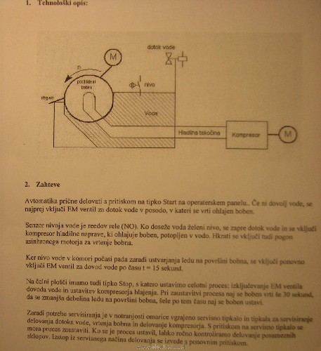

Neverjetno ... mislim ... ampak res ... eh ... do the muci buci Whistle ...
Ledomat naloga
 Velikost datoteke:  238.58 KB
 Pogledana:  27 krat
LEDOMAT.pdf
Ledomat_program
 Ime datoteke:  LEDOMAT.pdf
 Velikost datoteke:  20.23 KB
 Downloadano:  22 krat
