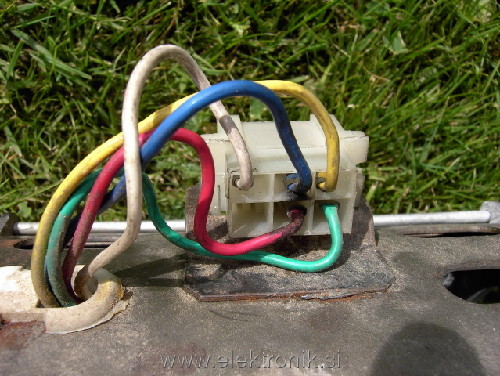

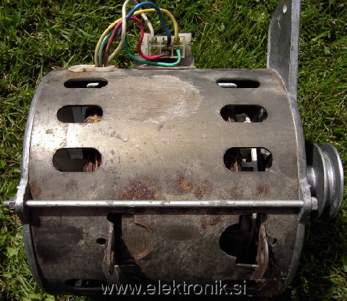

Imam star elektromotor od pralnega stroja. Mislim, ga začasno uporabiti za pogon stroja , katerega motor je imel 550 W in 8000 obratov. Zagotovo ima motor od pralnega stroja manj obratov. Jermenice prilagoditi ni problem.
Zanima me torej, kako ga priključiti in koliko obratov so imeli ti motorji.
Za vse odgovore se lepo zahvaljujem.

Domnevam, da gre za motor starejšega pralnega stroja. Imam enega takega doma. So imeli pa več hitrosti. Lahko pogledam, kako je priklopljen, samo ne vem v kateri prestavi je.
Glede nato, da so imeli stari stroji in imajo še današnji jermenico na bobnu precej veliko in na motorju zelo majhno ter je imel boben približno 500obr/min domnevam, da obrati tega motorja niso tako majhni. Saj v prestavi za centrifugo ne.
Sem pogledal, vendar ima manj priključkov kot tvoj.
Pa na tvojem motorju nikjer ne vidim kondenzatorja.

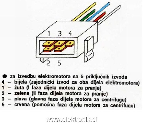

Če na motorju ni nalepke, bo najbolje, da v roke vzameš ohmmeter in pomeriš upornosti navitij (predvidevaj, da je bela skupna). Tisti navitji, ki imata enako (višjo) upornost, sta "pranje" (nižji obrati - cca 300/min, manjša moč - do 100W; verjetno rdeča in zelena), tisti navitji z manjšo ("malce") različno upornostjo sta "centrifuga" (višji obrati - cca 2800/min, večja moč - par 100W; verjetno modra in rumena). Imaš tudi kondenzator? Priklopiš ga zaporedno s pomožnim navitjem centrifuge po shemi s tretjega linka, tale post (desna žica s kondenzatorja gre na pomožno navitje; faza pride na kondenzator na levi priključek, od tam se "štuka" na glavno navitje centrifuge).
Edit: še en "standard" priklopa...
Motor pralnega stroja - petpolni konektor

Ta motor ima kolikor mi je znano dva galvansko ločena motorja. Pranje, kjer se vrti s cca 300vrt. in centrifuga, cca 2800vrt.
Moč je globoko pod željenimi 500W, tako da bi ob uporabi reduktorja (ali kako se reče stvari, ki zviša vrtljaje) ta bila še manjša.
Navitji za pranje (glavno in pomožno) imata enaki upornosti, ker potrebuje moč pri levem in desnem vrtenju.
Navitji za centrifugo pa imata OBIČAJNO različni upornosti. Glavno navitje manjšo, pomožno navitje pa večjo. Zato, ker se vedno vrti samo v eno smer.
Ne bom pa trdil na pamet, kateri od "motorjev" ima večjo/manjšo moč Think

EDIT: pa najprej preveri navitje. Tam na prvi sliki mi deluje nekam temno.
Pa glede na 5 žic očitno ta ni galvansko ločen. Ima skupno "nulo"

Motor ima DVE hirtrosti in ŠTIRI navitja. Bakrena je verjetno skupna. Pri vsaki hitrosti pride na eno navitje faza, na drugo kondenzator...

Hkrati lahko deluje samo eno navitje kaj ne? Kakšna je vezava za kondenzator?
Se pravi, na skupni konektor pride ničla, na drug konec enega navitja pride faza in na drug konec drugega navitja pride faza preko kondenzatorja?
