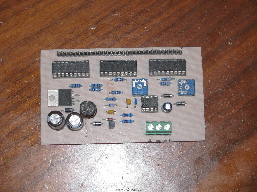

Živjo!
Naredil sem obratomer s tega linka:
in sicer tisti ko ima 30 ledic (4-kotna plata)
http://www.fda-technology.de/download.php
Stvar sem danes uspel uspodobiti, vendar mi ne deluje pravilno. Na vhod sem z FG pripeljal signal, vendar mi pri npr. 10 KHz gori prvih par ledic (štant gas) pri 2KHz pa vse. Torej z naraščanjem frekvence se število prižganih diod manjša. Ima kdo kakšno idejo zakaj? Deluje ravno obratno kot bi moral.
 Velikost datoteke:  1.32 MB
aljoš
Prispevkov: 3132
Aktiv.: 13.18
PrispevekObjavljeno: Sre Jun 08, 2011 7:26 am    Naslov sporočila:   Odgovori s citatom
Kakšen signal si pa ti pripeljal iz FG na to zadevo?
