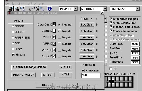

Sam uporabljam P16PRO. Zanesljivo deluje. Preveri nastavitve. Setings -> Hardware seting-test . Z omenjenim programatorjem odlično dela Winpicprog , ki je FREE

Sedaj nisem na računalniku na katerem imam priključen programator. Vem pa, da imam nastavljenega po prevzetih vrednostih na - klik na gumbek "P16PRO 74LS05,6 KIT 96"

Načrt je enak priloženemu, tiskano vezje sem naredil lastno ga najdeš na Filemanager Točno kako je z nastavitvami ti napišem zvečer - moram doma pogledati, sedaj sem namreč še v službi.
Aktiv.: 61.95
PrispevekObjavljeno: Tor Okt 14, 2003 8:17 pm    Naslov sporočila:   Odgovori s citatom
Obojne nastavitve v priponah. Za PIC12F675 je potrebno pri nastavitvah zamenjati med sabo VPP ter Vdd. Razlog sem opisal v enem postu.
