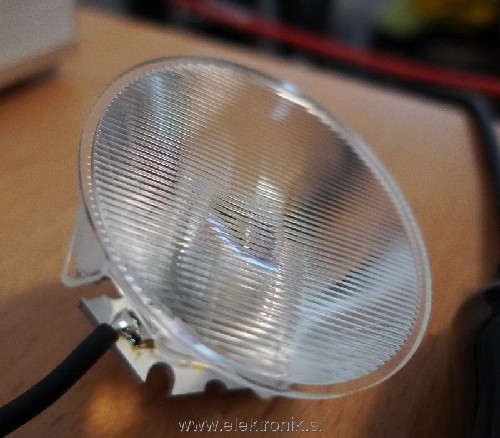

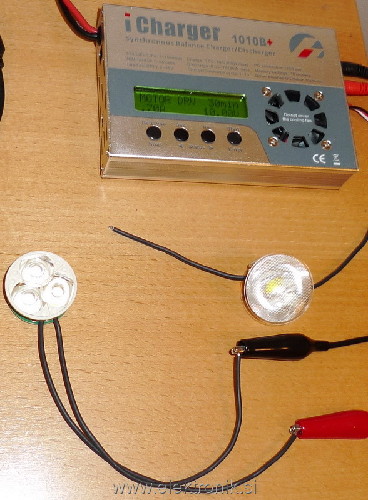

Kolega želi narediti serijo potapljaških LED svetilk na osnovi Seoulove 10W power LEDice P7. Kot štromarja me je poklical na pomoč, ker pa sva po naključju oba še jamarja, sva ugotovila, da bo ena serija ugledala luč sveta tudi v jamarski izvedbi. Ker so si zahteve med potapljaško in jamarsko svetilko precej različne, bo tudi koncept precej različen.
Potapljaška svetilka bo uporabljena Seoul P7 10W led dioda z eliptično lečo (kot snopa: vertikalno 15, horizontalno 45 stopinj). Barva svetlobe je bolj belo modrikasta.

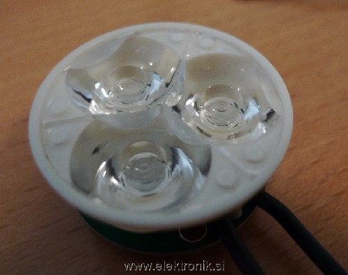

Pri jamarski svetilki bom uporabil drugo lečo (s piknika Smile ) in sicer trojno (3 x 3W led), pri čemer je ena LED že s predlečo, dve pa brez. Tako dobim snop, približno primerljiv "karbidki", ki je zadovoljivo širok, usmerjena LED pa poskrbi, da je lepo osvetljeno tudi bolj daleč. Glede na mojo simpatijo po "rumenkasti" svetlobi (petzlova rešitev z modro belimi ledicami mi ni najbolj všeč ...), sem v tem primeru uporabil 3W warm white LED diode, ki dajo zelo primerljivo svetlobo svetlobi plamena karbidke (morda malo bolj belkasto).
No, da ne bom samo govoril, dam za začetek malo slik z današnjega testiranja ... Smile

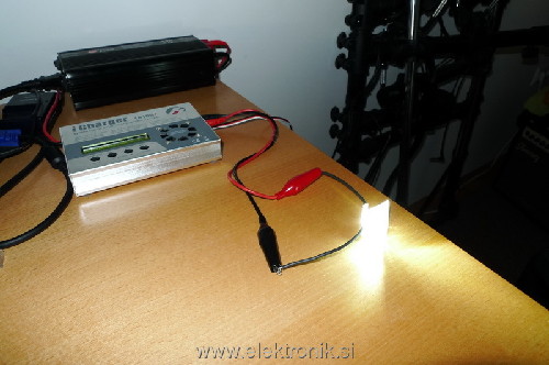

Diode sem poganjal preko "kitajskega" polnilca celic, ki ima vse mogoče uporabne funkcije Smile - da ne bo kdo ugotavljal, kakšen čuden usmernik je to ... Smile Smile Smile
Kombinacija 1:
Seoul P7, Sekonix Acriche eliptična leča (45/15 stopinj),
2,8A
Kombinacija 2:
3x Samsung Sunnix 3W warm white (1x 55, 2x 120 stopinj), "Maretova" trojna leča in "backplane"
700 mA (LED so vezane zaporedno)
S slik ni najbolje razbrati barve svetlobe (AWB na fotoaparatu ... Sad ), a na oko lahko rečem, da ima P7 svetlobo takšno, kot ta novi Audiji Smile, warm white pa je zelo dober približek sončne svetlobe (tudi CRI faktor (faktor pravilnosti barv) je pri teh diodah nad 95%).

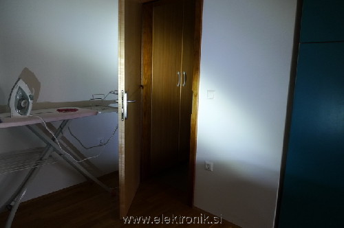

Slike "warm white" trojčka
 Velikost datoteke:  135.3 KB
Snop na steni ...

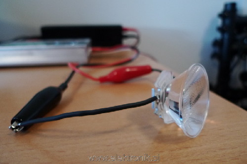

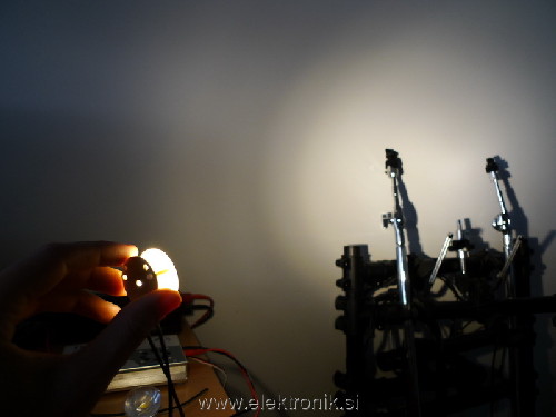

P7
 Velikost datoteke:  89.14 KB

Če sprašuješ mene - za pod vodo bo samo P7, ne kombinacija obeh.
Če pa Mareta, je pa ta lučka če se ne motim za kolo, ne za pod vodo?
LP, Grega

Kolega pravi, da bi takšen snop prišel zelo prav, je pa res, da bo to preveril kmalu v praksi ... Smile
Bom pa preveril še 10 stopinjsko lečo - dimenzijsko je ista, tako da ne bi smelo biti problemov.
LP, Grega
