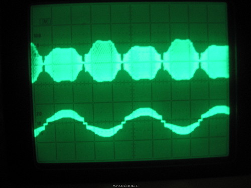

tiger
Prispevkov: 1161
Aktiv.: 4.90
PrispevekObjavljeno: Čet Dec 14, 2006 1:14 am    Naslov sporočila:   Odgovori s citatom
Hi
Naredil sem sinusni razsmernik, vendar mi oscilogram toka na izhodu ni všeč.
Obremenitev žarnice.
V prilogi slika oscilograma, zgoraj tok, spodaj napetost.
Kaj ni OK ?
 Velikost datoteke:  555.63 KB
Iztok
Prispevkov: 4974
Aktiv.: 21.00
PrispevekObjavljeno: Čet Dec 14, 2006 1:46 am    Naslov sporočila:   Odgovori s citatom
Tole je že kar super! Applause
