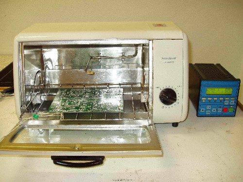

Lotil sem se izdelave oziroma predelave reflow pečice za spajkanje SMD komponent , iz kuhinjske pečice. Zaenkrat je šele v fazi preizkušanja , ugotoviti moram optimalne parametre in pridobiti malo občutka za delo.
Pečica ki sem jo uporabil je majhna , ima dva kvarčna grelca skupne moči 650W in prostornino približno 5.5 litra. En grelec je nameščen na dnu drugi na stropu. V sredini je mrežica na katero položim tiskanino. Uporabil sem regulator ki ga standardno uporabljam za druge aplikacije in malenkost prilagodil program. Temperaturna sonda je termočlen tipk-K. Sondo sem pritrdil na košček tiskanine , ker se je sicer pokazalo da je izmerjena temperatura na termočlenu kar precej manjša od temperature na tiskanini ki jo spajkam. To je verjetno zaradi sevanja z IR grelci , sam termočlen absorbira manj toplote kot pa tiskanina.
Sedaj moram še ugotoviti kakšen temperaturni profil bi bil najbolj primeren. Bral sem nekaj na netu , vendar se priporočila raznih proizvajalcev kar precej razlikujejo.
Zanima me če ima kdo od vas kakšne izkušnje z reflow spajkanjem ?

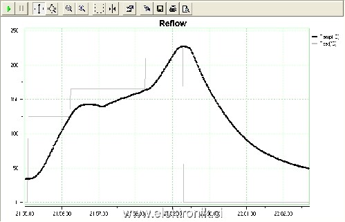

Graf:
 Velikost datoteke:  121.18 KB
 Pogledana:  44 krat

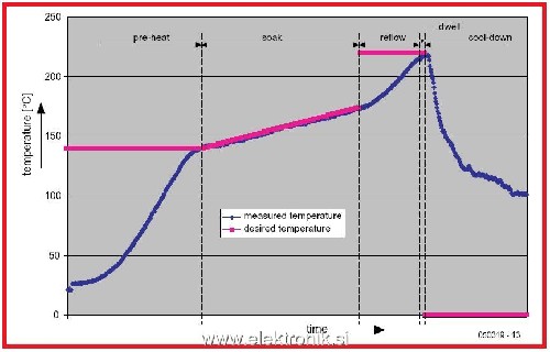

Mogoče dodatno branje: V elektorju 1/2006 imaš zelo podobno reč predstavljeno. Zadeva je kar na široko opisana, malo si pa lahko verjetno pomagaš tudi s source kodo uporabljenega kontrolerja.
Lp, Frenki
Reflow temperature
 Velikost datoteke:  46.66 KB
 Pogledana:  23 krat

PrispevekObjavljeno: Pon Feb 05, 2007 1:33 am    Naslov sporočila:   Odgovori s citatom
Prvi izdelek. Very Happy

Pri meni rabi za prehod iz 175°C na 225°C približno 60sekund , je razvidno tudi iz grafa. Pečica pa ni nič izolirana , ima samo dvojno steno vmes pa je zrak. Bom pa probal v vmes vstaviti keramično izolacijo.
Sicer sem pa do sedaj pospajkal tri tiskanine in sem zadovoljen z rezultati.

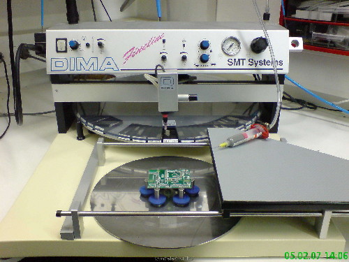

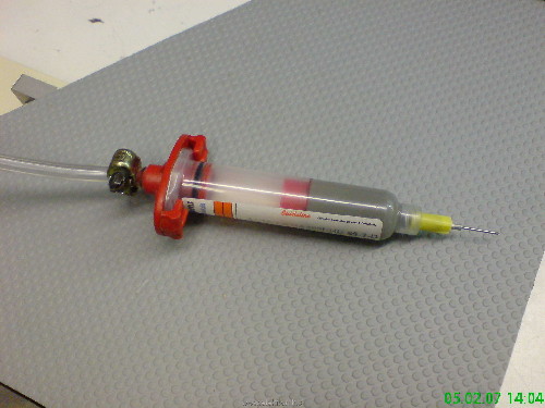

Pasto in elemente sem nanašal s to napravico - DIMA.
Imam tudi šablono za tiskanje , vendar sem zaenkrat pasto nanesel ročno. Narediti si moram še kakšno pripravo za tiskanje s pomočjo šablone.
 Velikost datoteke:  191.17 KB
 Pogledana:  23 krat
 Velikost datoteke:  267.31 KB
 Pogledana:  51 krat

PrispevekObjavljeno: Tor Jun 30, 2009 10:54 am    Naslov sporočila:   Odgovori s citatom
tukaj ima avtomatski dozirnik paste koračni motorček , ročni pa je priklopljen na tlak.
Kako se zračni obnese?
Aktiv.: 39.70
PrispevekObjavljeno: Tor Jun 30, 2009 1:50 pm    Naslov sporočila:   Odgovori s citatom
Velika večina dozirnikov uporablja zrak - konstanen tlak za določen čas. Očitno se zadeva dobro obnese. Uporablja se tudi pri doziranju raznih zalivk in podobno.
