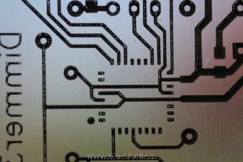

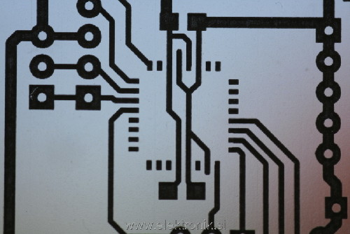

Če bo še kdo kupoval tiskalnik, mu lahko tole pride prav.
Ker mi je v starem HP-ju zmanjkalo tonerja, nov pa je skoraj toliko kot sam tiskalnik (vem da v originalnem ni toliko barve kot v novem), sem se odločil da nabavim novega. Sem poskusil tudi z obnovljenim tonerjem, pa nekako nisem bil zadovoljen.
No ker pač nabavljam novega, sem se odločil da pa naj bo barvni in sem pač vzel najcenejšega (Samsung CLP-315). Ko sem ga doma preizkusil sem opazil, da površine niso popolnoma pokrite (glej sliko). Na srečo se je dalo v BIGBANG-u zmenit za menjavo. Sedaj imam Konico Minolto Magicolor 1600W, tu pa je izpis dosti boljši (spet glej sliko).
Toliko za informacijo, če bo še kdo nabavljal.
Izpis na Samsungu CLP-315
 Velikost datoteke:  220.27 KB

Izpis na Konici Minolti magicolor 1600W
 Velikost datoteke:  188.42 KB

Hecno
Meni pa samsung ML-2010 dela super. Povezave 10mils pridejo brez problema. Sedaj, ko sem nafilal neoriginalni toner pa ni več to, kar je včasih bilo....

PrispevekObjavljeno: Tor Jul 28, 2009 10:52 am    Naslov sporočila:   Odgovori s citatom
No kot sem rekel. Hotel sem imeti barvni tiskalnik. Ta ki ga imaš ti je črno bel in verjamem da deluje bolje. V novih tonerjih recimo od samsunga, ko smo ravno pri njem, je 70% tonerja in ne 1/3. Tako vsaj piše na njihovi strani.

PrispevekObjavljeno: Sre Sep 02, 2009 7:46 am    Naslov sporočila:   Odgovori s citatom
samo za informacijo - kosem jaz par let nazaj kupil barvni laser konica minolta 2500W, je imel vse 4 tonerje polno nafilane. Res pa je da je bil drag glede na zdajšnje poceni laserje (okoli 77.000 SIT). Deluje pa super - za izdelavo PCB, mislim (no, tudi drugače Smile )
