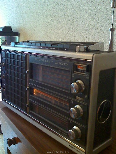

Od dedka sem podedoval v naslovu omenjen radijski sprejemnik. Zgleda strašen, po skalah sodeč lovi vse, od netopirjev naprej Wink
Žal deluje le FM, drugje je popolna tišina. Po netu sem iskal načrt pa ga nisem uspel dobiti, le kupiti se ga da. Ima torej kdo načrt ali manual za ta sprejemnik? Škoda se mi zdi, da bi še naprej propadal na podstrešju saj je lep kos tehnike izpred kakih 30 let...
