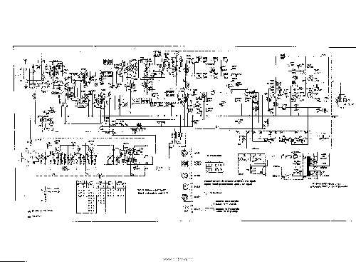

Živjo
Imam radijski aparat Savica 1320 z gramofonom.
Imam problem ker mi kuri varovalko na primarju transformatorja, tako da je transformator verjetno "oddelal svoje".
Potreboval bi shemo radijskega aparata ali pa vsaj vrednosti na sekundarju transformatorja.
Za vsako informacijo se zahvaljujem.

PrispevekObjavljeno: Sob Jul 14, 2007 10:08 am    Naslov sporočila:   Odgovori s citatom
Poglej, če je pravi. Upam, da se vidi kolikor toliko.

PrispevekObjavljeno: Sob Jul 14, 2007 11:42 am    Naslov sporočila:   Odgovori s citatom
Hvala za svetlobno hiter odgovor!! Smile
Zaenkrat je dovolj.
Sekundar je 2x12,5V in 6,3V (7V)
Bom pobrskal če imam kakšnega s primernim navitjem.

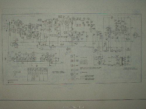

PrispevekObjavljeno: Ned Okt 25, 2009 6:51 pm    Naslov sporočila:   Odgovori s citatom
Sokrat me je prosil za boljši scan. Žal nimam scaner-ja (priključenega-instaliranega -> je nekje v "šupi" Sad ). Naredil sem več fotografij bolj od blizu. Upam, da bo zadostovalo.

PrispevekObjavljeno: Ned Okt 25, 2009 8:31 pm    Naslov sporočila:   Odgovori s citatom
Sken iz knjige Radio prijemnici.
Podobni sta še shemi Portorož SSG1241 in Robert SN76. Če kdo rabi, bom pripel.
