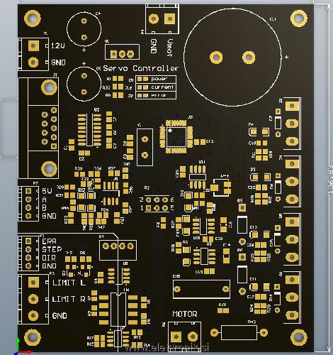

Tisti, ki sledite temo "Kaj trenutno počnete", ste zasledili posnetek servo krmilnika za CNCje. Uporabljen bo za CNC, katerega je zrisal VolkD (in počasi napreduje z izdelavo). Link do CNCja. Imel bo kontrolo pod 120V, 1.1A motorji.
youtube posnetek: http://www.youtube.com/watch?v=onts9ACsU34
Shemo sem izbrskal iz cnczone foruma. Shema, source in program za tune motorja so v teli temi:
http://www.cnczone.com/forums/showthread.php?t=69640
Shemo sem prilagodil. Ločil sem napajanje za logiko in za motor, na ploščico sem dodal 5V DC/DC pretvornik za napajanje optocouplerjev na izolirani strani.
SimonS me je že opozoril, da je signal "servo error" pametno peljat na PC (mach 3 ga zna obdelat). Hvala!
Če ima še kdo kako pripombo, kaj spremeniti, popraviti naj napiše.
tiskanina
 Velikost datoteke:  195.89 KB
 Pogledana:  154 krat

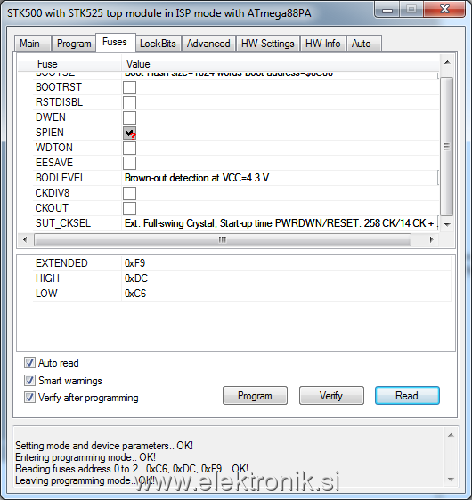

Nastavitev fusebitov
 Velikost datoteke:  43.57 KB
 Pogledana:  37 krat

servo-pcb.pdf
Servo kontroler - razpored.
 Ime datoteke:  servo-pcb.pdf
 Velikost datoteke:  22.59 KB
 Downloadano:  185 krat

Pripenjam še source za mikrokontroler in program za tune servotov.
Tiskanine bom dal izdelat. Zanima me če je še kdo zainteresiran zanje, da jih damo več skupaj naredit.

Sem pregledal temo na forumu cnczone, a tam ni bilo jasno napisano kakšna je maksimalna ferkvenca enkoderja ki jo ta krmilnik še zmore. Kakšne vrtljaje (RPM) je dosegel motor na testu in kakšen enkoder je bil pr tem uporabljen (cpr)?
Okvirna cena za TIV? Za TIV + material?

E240 motor (ta na posneku) naj bi imel max 4700 obratov. Enkoder ima 1000 impulzov na obrat. Na posneku sem ga sicer napajal iz 12V, ampak sem ga testiral tudi na 48 in je delal.
TIV bo verjetno okoli 10 €, material okoli 40 €. Zelo odvisno od količin.

Kako se krmili 3 krmilnike, vsak preko svojega RSR232 na PC ali ...?

Lahko vsakega preko svojega rs232, lahko pa tako kot kontrolerje za koračne motorje, se pravi preko LPT porta s signali step/dir.
