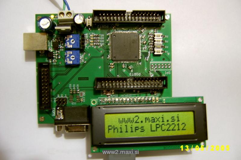

Tole sem naprimer naspajkal doma.
Sicer pa z 0805 ni nobenih težav po postopku, ki ga je Silvo opisal. Za zgoraj prikazanega LPC-ja pa sem uporabil spajkalno pasto, ki je namenjena spajkanju SMD-jev. Na mazanje s cinolom in gretje s fenom pa pozabi Evil or Very Mad .
Lp, Frenki
