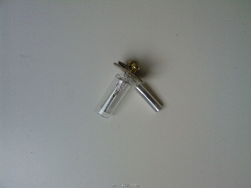

Čemu točno služi to, ki je poleg vsake neonske cevi? Sestavljeno je z vzporedne vezave dveh elementov en je v steklu en pa je v plastiko ovit?
Služi to sami pri štartu luči ali ima tudi kasneje kakšno vezo z delovanjem?

Starter of fluorescentne žarnice. V steklenem delu je tlivka z bimetalom, ki se segreje in naredi stik, tako da žarnica vžge. Pri vžigu se sproščajo električne motnje, ki jih (delno) zatre kondenzator (tisto ovito v plastiko). Zaradi nižje cene je kondenzator ponavadi kar brez oznak.
Po vžigu nima več nobene funkcije. Lahko ga snameš iz žarnice in bo svetila naprej.

"Tlivka" je samo vir toplote za bimentalni kontakt v starterju. Ko starter razklene tokokrog, dušilka poskrbi za prvi preboj plina v sijalki (vžig). Vžig ne uspe vedno, zato sijalke z dušilko in starterjem utripajo.
Novejše luči uporabljajo elektronsko dušilko in pri vžigu ne utripajo.

OK, malo sem si še prebral okoli tega. Pribljižno razumem situacijo samo ni še jasno kdo poskrbi da se bimetal razklene? Verjetno tlivka, ki se ugasne ? Samo zakaj bi se tlivka ugasnila, če plin še ni popolnoma ioniziral?

Ko prižgeš fluorescentno žarnico, bo tok tekel iz električne vtičnice skozi dušilko, skozi eno grelno nitko od žarnice, skozi tlivko od starterja in skozi drugo žarilno nitko nazaj v vtičnico. Ker tlivka nima nobenega upora za omejitev toka, se bo bimetal segrel. Ko se bimetal dovolj segreje, bo starter naredil kratek stik. Ob kratkem stiku starterja bo stekel velik tok skozi dušilko in skozi žarilni nitki žarnice, kar bo zaradi visoke temperature nitke povečalo ionizacijo v žarnici. Ko je starter v kratkem stiku, se ne bo več segreval in bo prekinil kontakt. Ob prekinitvi kontakta pa se bo v dušilki induciral visokonapetostni impulz (napetost na dušilki je sprememba toka v času, dI/dt), ki bo povzročil dovolj ionizacije v celi žarnici, da napetost prebije skozi žarnico, ki začne svetiti. Če ionizacije še dovolj za vžig, bo žarnica ugasnila. Zaradi tega bo spet tekel tok skozi starter, ki se bo segrel in naredil kontakt in cikel blinkanja se ponavlja, dokler ni v žarnici dovolj ionov, da trajno zasveti. Novejši starterji so elektronski in z se vklopijo natančno za pravi čas, da žarnica mirno vžge. Stari starterji pa imajo bimetal, ki je odvisen tudi od zunanje temperature, pa tolerance mehanske izvedbe so precej široke, tako da brez blinkanja ne gre.
Zakaj tlivka ugasne? Tlivka se ugasne, ker je v tlivki med elektrodi vezan bimetal. Ko se ta segreje, naredi stik med elektrodama. Ker sta elektrodi sklenjeni, je napetost nič, torej tlivka ne sveti. Običajne tlivke (na primer preizkuševalec faze) se ne grejejo, ker imajo vgrajen upor za omejitev toka. Tlivka brez upora eksplodira. V fluorescentni žarnici je vgrajena dušilka, ki omeji tok, tako da za tlivko ni večje škode. Kljub temu pa skoz tlivko teče velik tok, zato je potrebno starterje menjati. Zaradi tega tudi ni priporočljivo fluorescentnih žarnic prepogosto vključevati in izključevati.

Ko pa se plin v žarnici ionizira toliko, da zasveti, potem teče tok med obema žarilnima nitkama znotraj cevi ? ?
Drugače pa hvala za odlično razlago.
