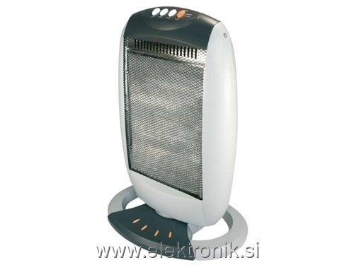

Da si sposodim temo: a kdo vsaj približno ve, kakšne vrednosti termična varovalka bi bila primerna za grelec na sliki (Iskra HH120B)? Maksimalna moč je 1200W.
Namreč varovalka je pregorela (brez vidnega razloga), štos pa je, da na njej ne piše čisto nič. Grelec drugače deluje OK.

@MadMax: Bom najverjetneje res tako naredil ja. Sem kupil 144°C pa ne upam notri dat Smile
@Nace: Varianta s fenom mislim da odpade, saj sem do sedaj videl v fenih samo bimetal, saj tam piha zrak preko njega, tu pa je stvar izolirana in pritisnjena na kovinsko ohišje grelca (in s tem na zunanjo zaščitno mrežo).
@Pyr0Beast: Kot sem že povedal, ni gor nikakršnih oznak. Samo kovinsko ohišje.

PrispevekObjavljeno: Ned Nov 20, 2011 6:49 pm    Naslov sporočila:   Odgovori s citatom
Pregorela termična varovalka "brez vidnega razloga" pri kaloriferju pogosto pomeni, da je slab motor ventilatorja. Preveri, če nima motorček veliko zračnost v ležajih in če so njegovi vijaki pravilno zategnjeni in ventilator ne zdrsuje na osi.
Zunanji vplivi za tak slučaj pa je založen ali pokrit kalorifer, da revež ni mogel vleči svežega zraka in je zakuhal.
Bimetal iz fena pa ni primeren niti pod razno. Že ko prvič izklopi, se njegov kontakt pogosto toliko pokvari, da se kontakt začne greti. Tako pomaga k gretju bimetala in se temperaturna meja kjer bimetal odklopi, zniža. Z vsakim izklopom je situacija slabša. Vzrok je enostavna konstrukcija tega bimetala, ki ne omogoča hitrega odklopa in vklopa.
Na koncu je rezultat, da kalorifer dela nekaj sekund, potem ga kuhajoči kontakt izklopi za nekaj minut in nato se cikel ponavlja, dokler se kontakt ne zažge toliko, da sploh ne prevaja več.
