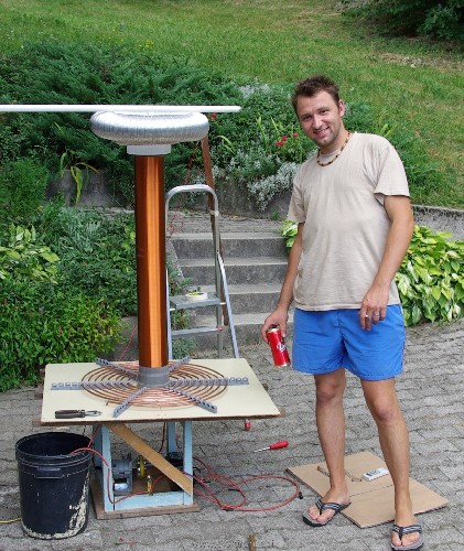

Hej, hej....tega sem tudi sam naredil....poglej to sliko:
Kot vidiš, je pogon uniun pivo...ops, ne...pogon na primar sta bila dva trafota 10kV/30mA od gorilcev iz naše firme...lepo lahko vidiš primar, sekundar in pa črn"hobok", kjer je bil zapakiran kondenzator 12pF narejen iz steklenic črnega barona...Smile
Če boš potrboval pomoč, ti z veseljem pomagam....

Mene pa zanima, koliko ovojev imaš sekundar in primar? prav tako me zanimati debelini žice in fi okoli katerega si navijal. Si to izračunal sam ali delal po kakšnih navodilih?

PrispevekObjavljeno: Sre Maj 07, 2008 9:29 am    Naslov sporočila:   Odgovori s citatom
malo se pozanimaj, drugače pa vprašaj strica googla...
Vpiši: Tesla coil calculator
jaz sem se načeloma orientiral po tem: http://deepfriedneon.com/tesla_guide.html
