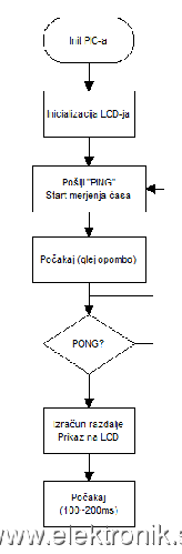

Tule imaš flowchart, da boš vedel kako se lotiti vse zadeve. V bistvu je zelo preprosto Wink
Prvo čakanje je zaradi takojšnjega povratnega signala, ki ni pravi odziv. Najbolje je ta del ugotoviti praktično.
Ping naj bo dolg 8 impulzov 40kHz (tako se je pri meni najbolje obneslo). Že dolgo časa nazaj (cca 7-8 let) sem to zadevo naredil z 16F84A Wink

TULE imaš povezavo na MikroC za PIC-e od istega podjetja kot je razvojna plošča. Torej ni ovire če drži tvoja zgornja trditev.
Ker mi kristalna krogla ne deluje v tem trenutku bom moral vprašat. Piezo ima že vgrajen oscilator ali ga nima. Torej če že ima vgrajen oscilator potem ni težko, pin RA4 samo še postaviš na logično 1 in je. Če pa nimaš oscilatorja, pa moraš pač ta pin preklapljati v pravi frekvenci da boš kaj slišal 1kHz je odlična frekvenca. Perioda za 1kHz pa je 1ms --> Pin on delay_us(500) Pin off delay_us(500) in ponavljaš ....
Če pa potrebuješ še navodila za MikroC, pa jih dobiš TULE
Ker pa verjetno nisi prebral datasheet-a od samega PIC-a pa ti dodajam še link do njega TULE

Danes sem na vezju našel napako in sicer minus ni bil vezan ne na čip, ne na zvočnik in ne na LCD, tako da so bili vsi vezani + +. Malo sem prevezal in zadeva deluje.
Hvala bungee za flowchart, vendar ne poznam TIMER0 registra; kako se zažene, kako se konča, kako se prebere vrednost iz njega... in to v C jeziku. Nekaj sem iskal na netu vendar nisem našel nič konkretnega.

PrispevekObjavljeno: Sre Maj 06, 2009 10:55 pm    Naslov sporočila:   Odgovori s citatom
Timer register je nekaj podobnega kot port register le s to razliko, da se v njem povečuje vrednost glede na nastavitve. In da se ga lahko bere ali pobriše.
Torej poizkusi brati TMR0. Nastavitve za timer boš pa videl iz datasheeta, ker je potrebno nastaviti resolucijo le tega, od kod jemlje clock in tako naprej. Ko je enkrat nastavljen, ga ni potrebno zaganjat ustavljat itd., le pobrišeš ga po vsakem pingu. Lahko celo nastaviš interrupt rutino, ki ti ob vsakem prelivu prišteje vrednost števcu, če bi želel "podaljšati" domet in občutljivost.
Če uporabljaš MikroC, potem ima le-ta code completion, torej napišeš 1-2 črki in pritisneš Ctrl+Space. Izpisal ti bo njemu poznane ukaze, spremenljivke itd, ki so ti na voljo. Sedaj le še prebereš iz datasheeta kako nastavit pravilno timer in si zmagal.
Pa da ti še malo pomagam Laughing
