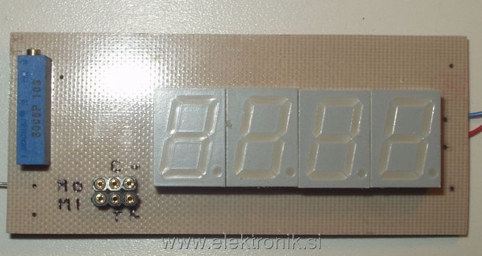

kratek povzetek projekta:
Ja prav ste prebrali - moj prvi projektič z mikrokontrolerjem, ki ni PIC. Wink
Glavni "krivec" zato je Darko , ki je izdelal tale programator, katerega sem tudi sam naročil. Potem, ko sem ga sestavil, ga je bilo potrebno tudi poskusiti. Kot "žrtev" je bil mikrokontroler iz naslova teme, katerega mi je tudi podaril Darko. Po pregledu datasheta sem se odločil, da poskusim narediti nekaj, kjer bi lahko poskusil del vgrajene periferije omenjenega mikrokontrolerja. Da bi bil le ta bolj dejaven, sem se odločil, da uporabim 4 7-segmentne led displeje katere bi prižigal multipleksno. Prikazovali pa bi 10 bitno vrednost AD Uporabljen je en časovnik T0, ki skrbi za prekinitev ki se izvaja CK/8. (interni oscilator 1Mhz) V prekinitveni rutini se osvežuje displej. Ob vsaki sledeči prekinitvi se osveži sledeči displej. Zunaj prekinitve se izvaja meritev na RA5 vhodu. Referenčna napetost je Vdd.
Program je pisan v assemblerju (v prilogi) Dodanih je nekaj komentarjev, je mogoče tudi kaj nepotrebnega, kajti ni se mi ga dalo "čistiti". Vrjetno se bi dalo napisati marsikaj drugače (napisal sem ga bolj po "pic-ovsko" Wink )- tole je namreč moj prvi z program z AVR assemberjem.

PrispevekObjavljeno: Ned Feb 17, 2008 6:00 pm    Naslov sporočila:   Odgovori s citatom
Zdajle ti bom zagrenil življenje.
Popravi sw tako, da boš v območju do 99,99 prikazoval dve decimalni mesti, naprej pa le eno. Brez tega bo prvi segment vedno ugasnjen.
Aktiv.: 61.91
PrispevekObjavljeno: Ned Feb 17, 2008 7:16 pm    Naslov sporočila:   Odgovori s citatom
VolkD je napisal/a:
Neke vrste "auto-range". Zdajle se mi ne da razmišljat. Bom poskusil narediti ob priliki.
