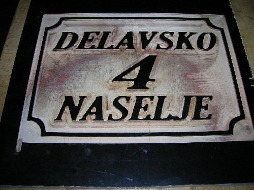

Ahm. Nisem vedel kako imaš izvedeno kontrolo. Imam namreč podobno stružnico pa sem nekaj razmišljal v smeri...

1/100 je verjetno mišljeno pozicioniranje pogonov.
Zračnost in togost sta pa drugi zadevi...
Nekaj se da zmerit "na suho", pogreški zaradi obremenitev pa se pokažejo šele pri izdelavi natančnih izdelkov.
Vsekakor pa gre pohvala za trud.
Edino uporabo rumenih nalepk za napise moram pograjat... Beli bi bili lepši...

Pomoje je z 1/100 mislil natančnost, ki pa res nima kaj dosti zveze s točnostjo stroja. Če pogledaš zrezkan napis, je vsaka plast pošteno zamaknjena...

Plasti so zamaknjene zaradi napačne definicije orodij,ker je obdelovano z tremi
orodji in nimajo nobene veze z natančnostjo stroja .Je pa rezkar z korač.mot.
veliko bolj natančen od stružnice.Problem imam samo z Z osjo ker mi NC
program z hpgl kodo ne prevzame dejansko nastavljene globine v ARTcamu,zato
globino nastavljam manuelno v nc programu,kar seveda ni dobro.Seveda so
odstopanja pod obremenitvijo večja od izmerjenih v praznem teku.

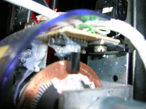

Kako imaš narejen enkoder na X-Y ( velika okrogla ploščica - kupljena ali od kakšnega starega enkoderja ) , presevni optocoupler ? Pa motorček ?

Večji motorček je vzdolžni pomik orodnih sank(za daljše komade).
Dajalec je izrezan iz ploščice za jedkanje,ker v dremel nisem mogel vpeti svedra
1mm sem moral vrtati ročno.

Kako je z odpornostjo proti prahu na enkoderju, oziroma fotočlenu? Se kaj zapaca?

Ploščice za dajalec ti sploh ne bi bilo treba vrtati, dovolj bi bilo da bi "luknjice" le zjedkal, ker fotcelica vitrolast presveti, bakra pa ne.
Ne govorim na pamet, ker sem to nekoč že izvedel, le da je bilo po obodu le 10 "luknjic"

Ta del dajalca je zaščite proti špenami in emulzijo,tako da se direktno ne zamaže,
drgače bomo pa videli...
Da bi samo zjedkal ploščico,sem malo skeptičen za to vrsto fotocelice.Moral bi
poskusiti!

Meni daljinec od TV vleče tudi skozi dve plasti kartona od škatlice zobne paste, le dovolj moram vse skupaj približat IR sprejemniku na TV

Si dal na izhodu fotocelice schmidttrieger?

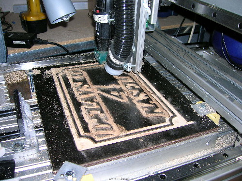

Še nekaj!
Zanima me ali kdo od vas uporablja ARTCAM in s katerim cnc programom
v povezavi?

Dobro bi bilo,če bi zaščitil drsna vodila in ostalo.

Hvala andrej .To imam v načrtu,vendar še iščem pravo robo.
Če ima kdo kak link??
