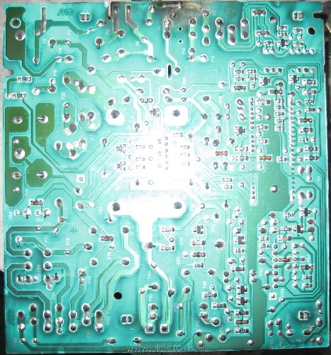

Danes sem sam doživel izpis napake F32 (pralni stroj AW1600 GORENJE). Po odprtju sem opazil na tiskanini sledi okvare. Prilagam slike.
Vaše mišlenje koliko se to izplača popravljati.

PrispevekObjavljeno: Ned Jun 15, 2008 2:37 pm    Naslov sporočila:   Odgovori s citatom
Zoran,
Izgleda, da se tole segreva, ni pa nujno da je okvarjeno. Robertos bo sigurno vedel, kaj pomeni javljena napaka. Če ne bo videl sporočila, ga bom poklical.

F32 se pri našem stroju pojavi vedno, ko rele vklopi napajanje za motor, motor se pa ne vrti. Je tisto črno od segrevanja ali je prah od krtačk?

PrispevekObjavljeno: Ned Jun 15, 2008 3:51 pm    Naslov sporočila:   Odgovori s citatom
Hvala vsem za odgovore. V tem času sem demontiral krtačke in so do konca izrabljene. Najprej zamenjava krtačk, nato pa javim rezultate.
Tisto črno na tiskanini je verjetno od segrevanja, saj je ta tiskanina nameščena na zadnji stzeni PS zgoraj pod pokrovom.

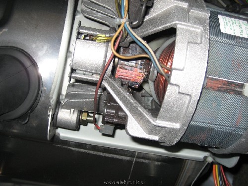

Še en nasvet od kolega, ki se ukvarja z motorji. Zame sicer že prepozno. Če imate možnost, dajte komutator postružiti, da bo spet okrogel in nato menjajte krtačke. Pa pazite, da bo med lamelami kolektorja čisto, da ne bo medlamelnih stikov!
Meni je po treh mesecih po menjavi krtačk zgorel motor. Problem je v tem, da ko se komutator izrabi (če so iztrošene ščetke ima že kar nekaj kilometrine) postane jajčaste oblike in pri velikih hitrostih kakor jih imajo ti motorji, ščetke poskakujejo po komutatorju. Ker takrat, ko ščetka odskoči od komutatorja, za sabo potegne oblok, se komutator tam še hitreje obrablja. (Isti efekt kot luknje na makadamski cesti)
Prilagam še slike:

PrispevekObjavljeno: Pon Jun 16, 2008 3:38 pm    Naslov sporočila:   Odgovori s citatom
poli je napisal/a:
Prilagam še slike:
Tale kolektor na fotografiji je res hudo zdelan. Imam občutek, da je prišlo do pregrevanja zaradi slabega stika žic na kolektorju.
Še nekaj nasvetov glede struženja kolektorja ali drsnih obročev. (sam sem imel dosti opravka z raznimi enosmernimi motrorji - električni viličarji - kolektor ter frekvenčni generatorji - drsni obroči.)
Kolektor oz drsne obroče sem dal stružiti v izjemnih primerih - recimo če je bil tako zdelan kot na gornji fotografiji.
Na kaj je treba biti pozoren?
Kolektor: Kot je bilo že omenjeno, po struženju je treba kolektor temeljito pregledati ter očistiti mesta med lamelami (morebitni kratki stik) Če je bil kolektor posnet do take mere, da je izolacija med lamelami v isti višini, jo je treba znižati za kak mm. Sam sem zato uporabil list žage za železo katerega sem ob straneh obrusil, da je šel lepo v režo med lamele. Postopek je sicer zamuden ter dolgotrajen. Po čiščenju je potrebno kolektor spolirat. Najbolje je to narediti kar v stružnici ter z zelo finim vodobrusnim papirjem. Po tem sledi temeljito čiščenje. Najbolje je uporabiti alkohol ali kako neagresivno namesnsko čistilo - recimo namesko loctitejevo 7039. Tako "obdelan" kolektor bi moral služiti lep čas.
Imam pa bistveno slabše izkušnje z drsnimi obroči. Tega smo imeli dosti v frekvenčnih pretvornikih 400V50hz -> 165V300Hz. Struženje ter poliranje ni dosti pomagalo. Po kakih treh mesecih je spet neslo krtače ter močno načelo drsne obroče. Sprva sem mislil, da nismo imeli ustreznih krtačk- če prav smo dobili original. Kasneje sem od kolega, ki se ukvarja s previjanjem motorjev izvedel, da so drsni obroči površinsko termično obdelani ter so po strukturi na površini trši, ter da struženje ni preveč priporočlivo.

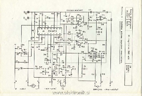

Tu je ena shema podobna tvojemu programatorju
