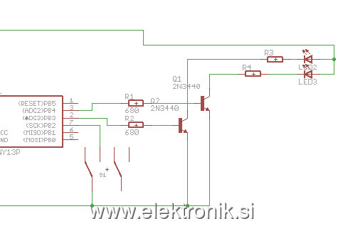

Lahko uporabiš dva upora in tranzistor. To ti pa vzame več prostora kot ULN. Pa še cena je vprašljiva.
Tako kot je v prilogi, sem jaz vklapljal LEDice na 24V. Zgornja žica je +24V.
Primer vezave

dkone
Prispevkov: 2116
Aktiv.: 9.51
Kraj: Krško
PrispevekObjavljeno: Tor Jan 27, 2009 2:42 pm    Naslov sporočila:   Odgovori s citatom
Mislim,da se ti bolj splača ULN uzet,kot pa tranzistorje in dodatne upore. Prišparaš na velikosti in tudi na ceni. 1€ za oba Rolling Eyes
