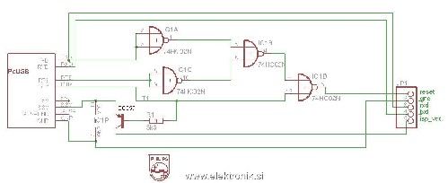

ISP programator uporabljamo za primerke nad lpc920 saj ti že novi vsebujejo tako imenovan Boot loader: to je v zgornjem delu flasha zapisana koda, ki se izvaja takrat ko programiramo preko ISP. Tako je programiranje samo enostavna RS232 komunikacija.
Celotno družino lpc900 pa lahko programiramo z ICP programatorjem. Za izdelavo ICP-ja pa bo potrebno najprej izdelati ISP preko katerega bomo potem sprogramirali LPC932A1(vezava spodaj na sliki), ki se nahaja na ICP plati.
Za pisanje kode in pretvorbo v hex jaz uporablam uVision3, kjer programiramo v C-ju. Vsebuje pa tudi zelo dober simulator.
V flash pišemo s programom Flash magic , kjer je pod options najprej OBVEZNO!! obkljukati "use DTR and RTS to enter ISP mode" , ter "protect ISP code"
V priponko sem dodal kar cel EAGLE 5.1 projekt.

ISP plata na levi ter ICP na desni. Vidi se vezava kjer preko ISP sprogramiramo LPC932A1, ki je na ICP plati |
