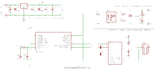

živjo,
Rad bi naredil eno preprosto vezje za krmiljene luči in rolet v sobi z računalnikom (rs232). Sem že testiral uporabo RTS in DTR pina, vendar se jako čudno obnašata ob zagonu računalnika (luč utripa) poleg tega sta pa samo 2.
Na forumu sem že zasledil neki v tem smislu vendar ne najdem, kljub temu da sem temu posvetil zadnji 2 uri. Mislim, da je bil omenjen nek čip, ki svoje pine nastavi v skaldu z rs232 izhodom. V primeru programiranja mikrokontrolerjev, bi se omejil na PIC-e.
Če kdo pozna kakšen projekt ali pa ve kako bi našel to na tem forumu bi se priporočil.
Hvala za odgovore

Če boš že uporabil uC potem je to jako enostavno. Uporabljal boš le TX it PC-ja mogoče tudi RX, če želiš imet še kontrolo nazaj.
Torej uC bo "poslušal" ukaz in ko zazna ustreznega pač sproži akcijo. Recimo, da se omejiš na eno znakovne ukaze imaš že tu mnogo možnosti. Iz PC-ja pošlješ na rs232 neko črko/številko/znak in le ta sproži akcijo prižiganja/ugašanja luči ali pa dviganja/spuščanja rolet.
Tu je potreblo le še zastavit vprašanje koliko "naprav" želiš krmilit, do kakšne stopnje bi to želel imeti avtomatizirano in tako naprej.
Samo vezje in program sta potem dokaj trivialna zadeva.

Hvala za hiter odgovor.
Zadevo bi rad rešil brez mikrokontrolerja, če pa ne gre ga pa lahko uporabim. Namreč v elektroniki še nisem čisto doma (3. letnik tehniške gimnazije Vegova). Zadevo sem že probal rešiti z pic16f877, vendar nikakor nisem znal sestavit vezja + programa.
Kontroliral bi rad max 6 naprav in samo on/off varianto.

Če bi se malo potrudil ne bi bilo težav. Težko boš naredil krmiljenje preko rs232 vrat brez uC. Ne rečem, da se ne da,....
Lažje bi bilo preko LPT vrat, ker so paralelne (najmanj 8 naprav na enkrat)
No pa, da ne bom samo pisal, sem ti na hitro zrisal kako približno bi lahko izgldal tak krmilnik s PIC-em. Nisem šel 2x čez vezje tako da dopuščam možnost napake.
Kar se pa tiče programa, pa tudi ne bi smelo biti tako težko.
Kar je v obkroženo ponoviš za vsak željen izhod ... sem jih tudi označil na vezju.

Izvoli čisto enostavno rešitev. Vsi bi uporabili AVR, PIC ali kaj še hujšega. Confused
Upam da bo uporabno in če rabiš pomoč, se javi!
Port.dll moraš skopirati v sistemsko datoteko (system32). Exclamation
Pa še nekaj, tistega mežikanja ob vklopu PC pa se ne moreš znebiti. Nažalost se pač mora računalnik "zmeniti" ob zagonu z vso periferijo. Wink

Glede programa ni problem. Sam ne bom uporabil jave, ampak raje python. Mi je bolj simpatičen
Vezje bom probal v pondeljek ali pa torek, ko se bom dokopal do čipa.
Glede rešitve zadeve z PIC. podobno shemo sem že enkrat imel, vendar nikakor nisem uspel spisati programa. Pisanje programov v assemblerju je zame španska vas.

Fajn tale stvarca, mogoče pa še kupim. Zdej imam drug problem. Luč v sobi prižigam z navadnim stikalom. Če hočem dodati še računalniški vklop moram stikalo zamenjati z menjalnim stikalom. To bo še cel projekt Smile

Sedaj sem dobil elemente, ki jih je v shemo narisal Branez. No skoraj vse. Namreč nimam rs232 kabla, ki bi imel povezana pina 8 in 9 (imam povezane le pine 2,3,4,5,7). Sta ta dva pina res potrebna in zakaj.
mase od napajanja in rs232 vežem skupaj ?
