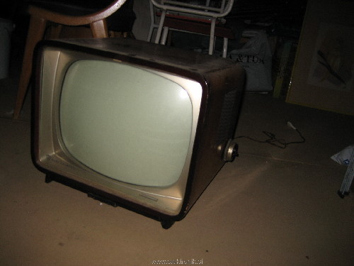

Še tole sem našel na podstrešju poleg radija savica.
A kdo mogoče ve, približen letnik?

Ne vem, če je še aktualno, letnik je nekje med 1959 -1965. Identične televizorje sta izdelovala tudi Ei Niš in Iskra. Vsi po Philipsovi licenci.
Bolj točno ali gre nekako za letinik okoli 1960 ali bolj proti 1965 pa vidiš po usmerniku. Če ima vgrajeni 2 usmerjevalki PY 82, je starejša različica, če pa ima polprevodniško diodo, pa pa novejša različica. Sicer je marsikatera starejša izvedenka dobila "upgrade" na novejšo varianto, ampak vsaj podnožji sta ostali in potem lahko sklepaš.
Ali TV še deluje? Bili so namreč noro trpežni in za daanašnje čase nedosegljivo kvlitetno narejeni.

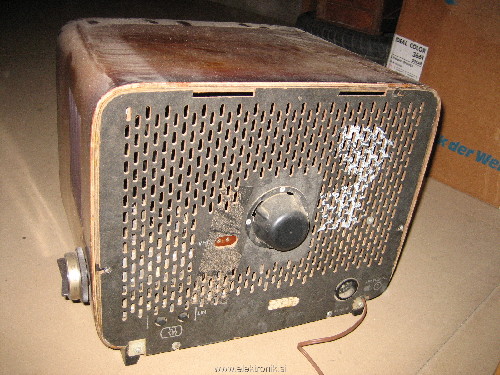

Ko boš TV odprl in ga spihal, poglej če sta varovalki v redu (1.6 in 0.4A). Nahajajo se na škatli VN transformatorja.
Če so tudi žični upori na vrhu škatle z VN transformatorjem v redu (so najšibkejša točka in posledično njihovo pregoretje pogosta okvara tega TV), bi vseeno predlagal, da pred vklopom elektrolite v usmerniku ponovno formiraš, lampe pa najprej počasi ogreješ z variakom.
Če narediš vse to pred prvim pravim vklopom, kaj hujšega ne bi smelo biti.
Aja še to, zadeva ina sano VHF kanalnik.
Za sprejem na UHF rabiš UHF tuner (ni važno kateri, samo, da dela in mu je možno spreminjati kanale). MF izhod tunerja priklopiš preko transformatorja impedance (iz 75 ohm koaks na 300 ohm simetrično) na antenski vhod TV.
Na TV nastaviš kanal 2 ali 3 in potem z UHF tunerjem izbiraš kaj boš gledal. Če tuner premore S band boš imel na razpolago še kabelske kanale.
Če tuner prebavi in v pal signal dekodira tudi dvb-t pa še digitalno TV.
Edino barve bodo samo odtenki med črno in belo. Very Happy

Elkote, ki so dolgo niso bili v uporabi, je priporočljivo formirati, da dobijo nazaj kapaciteto in jih ne raznese pri vklopu.
To se naredi tako, da se jim počasi viša napetost na njih in pri tem kontrolira tok. Začneš v tvojem primeru, ko imaš 350V z nekaj 10V in potem napetost počasi dvigaš do nazivne., gre cel dan, ampak je vredno. Formiral pa boš itak vse elkote v usmerniku naenkrat, saj so preko uporov povezani med sabo.
Priporočljivo je v tem primeru pobrati ven vse lampe, da se prepreči hlasna emisija, ki jim škodi. Če na lampah ni oznak, jih označi, da jih boš vrnil na prava mesta! Seveda preden jih populiš ven, preveri ali razpored na sašiji odgovarja razporedu na nalepki!
Ko veš, da elkoti držijo napetost veš, da te vsaj za elektrolite nima preveč skrbeti.
Za lampe pa, odklopiš usmernik in lampe vrneš v TV na njihova mesta. Z variakom počasi povečuješ napetost na 220, tako, da se lampe počasi segrejejo. Naj traja vsaj pol ure, preden dosezeš nazivno napetost. Na nazivni napetosti jih pustiš kakšne 15minut in potem postopoma spet znizaš napetost na 0.
Če narediš oboje, si precej zmanšal možnost kakšnih bednih okvar, ki so nastale zaradi dolgoletnega nedelovanja.
Lahko pa samo vklopiš in upaš, da ne bo hudega, vendar osebno bi raje šel po daljši poti. Tudi avto, ki ni vozil par desetletij, ne potegneš iz garaže in se z njim odpelješ na morje.

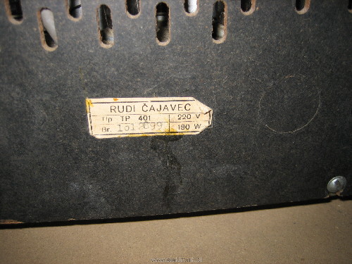

Poglej na nalepko na notranji strani zadnjega pokrova televizorja. Poišči, če sta med elektronkami tudi 2 komada PY 82 (ne PY 81 ali PY88, ena od teh dveh je vsekakor) in sporoči, če sta ali nista.
Toliko, da vem katero shemo naj ti pripnem. Potem ti bomo že povedali kako naprej.
Ti TV imajo nekje med 300 in 400 elementov in vem, če samo pogledaš notri brez sheme, je kar hudo.
Ko imaš enkrat shemo, pa vidiš, da je zadeva pravzaprav zelo enostavna, težava je edino, ker ni TIV in je zato vse skupaj v 3D.

Noter ni nobene PY82, je pa ena PY81
