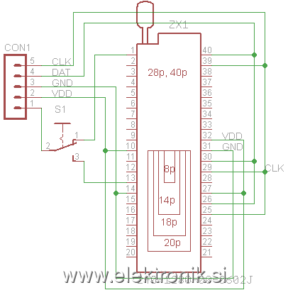

Po tej shemi http://www.elektronik.si/phpBB2/viewtopic.php?t=4818&postdays=0&postorder=asc&start=105 spodaj sem si naredil tak adapter 8 in 18 pinske čipe gre dobro programirat, ko pa dam gor 28 pinskga ozke izvedbe pa mi javla tole:
ICDWarn0052: MPLAB ICD 2 cannot validate a target device. Please make sure that the target device is connected and properly powered. Select "OK" to continue, or "CANCEL" to abort the operation
ICD0200: Operation Aborted (Warning 51).
ICD0275: Programming failed.
MPLAB ICD 2 Ready
Ali za 28 pinskega čipa ozke izvedebe taka vezava ne velja? Niso 28 pinski ozke in široke izvedbe enaki po pinih oz. funkcijah?
In še to, ali ima kdo vezavo 28 pinskega čipa za ICD2? Hvala.

na naslednij strani teme katere si prilepil link imaš Silvotov adapter ki 1000% dela
med programtor in adapter pa moreš na vpp linjo dati stikalo da lahko prekljapljaš med 40 pinskimi in ostalimi

Ti bom pripel delujočo shemo, ki preizkušeno deluje na 40, 28, 18 in 8 pinskih PIC-ih. 14 pinskih nisem uporabljal in zaradi tega to še ni bilo preizkušeno. Vendar pa je glede na podatke od Microchipa na tem spodnjem delu možno programirati tudi 14 pinske.
Na ZIF-u sta dve poziciji in sicer 40 in 28 pinske pice se vtakne 1 pin na 1 pin. Ostale pa se vtakne 1 pin (pica) na 10 pin ZIF-a. Pa seveda ne pozabit na položaj stikala.
Pa še to, to vezje uporabljam tudi z originalnim PicKit2 programatorjem, brez problemov.

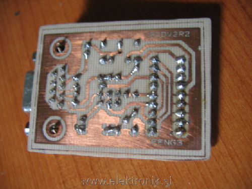

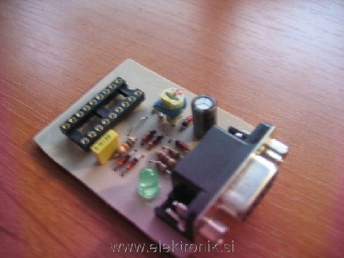

To je pa moj rcd programtor. Zaenkrat sem poizkusil samo z 16f628 in deluje dobro. Dancing Cena materiala: 1 do 2 evra Dancing Laughing
 Velikost datoteke:  121.8 KB
 Velikost datoteke:  150.12 KB

v katerem programu je bila ta shema narisana? Ker je ne morem odpreti.
A bi lahko naredil screen? Hvala.

Narejeno je v Eaglu.... Pa še shema:

aha vse kar moram naredit je to, da v obstoječo vezje vlkjučim stikalo, ki bo preklapljalo med Vpp, ko želim programirat 28 pinske in odtale.
Ja najlepša hvala vsem skupaj. Ste mi privarčevali kar nekaj časa za spajkanje.
