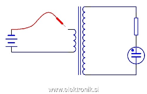

andrejj je napisal/a:
Lahko pa preizskusi z pomočjo tlivko in baterijo.Mogoče kdo ve?Tako deluje podobno kot vžigalna tuljava.
Ali misliš, da bi na domnevni primarij zaporedno vezal žarnico oz. močnejšo tlivko, ter nato priklopil na 220V.

jerny je napisal/a:
Črne in tanjše žice so ponavadi sekundar.
Po kakšni logiki? ...Tanjše žice so običajno primar, saj na primarni strani potrebuješ več ovojev in glede na to da je večja napetost teče skozi tudi manjši tok. Sekundar pa ima nižjo napetost in pri isti moči teče skozi večji tok, torej potrebuješ debelejše žice.
To je seveda za običajno trafo, če gre pa za step up, pa je obratno. Vezava z žarnico je odlična!

PZUFIC je napisal/a:
Ne mislim to kot si opisal.Jaz sem tako že prej poigral z trafo.Če daš na neznano priključek navitja malo tlivko in na drugi stran navitje pa dotakneš z baterijo 1,5 do 4.5V.Tako da vidiš ale se za trenutno prižge tlivka.Tista prava navitje je primarna.V redu je z žarnico ki je pisal psevdonim.

PrispevekObjavljeno: Ned Jun 14, 2009 9:46 am    Naslov sporočila:   Odgovori s citatom
Andrej je mislil tako kot je na shemi. Upor narisan na shemi je že v tlivki za 230V. Če boš zadel in priključil baterijo na sekundarju, bo zaradi i
ndukcije
tlivka malo pobliskala. Baterijo ne priključi na primar ampak samo na trenutek delaj spoj.

Branez je napisal/a:
Andrej je mislil tako kot je na shemi. Upor narisan na shemi je že v tlivki za 230V. Če boš zadel in priključil baterijo na sekundarju, bo zaradi idukcije tlivka malo pobliskala. Baterijo ne priključi na primar ampak samo na trenutek delaj spoj.
Bom poskusil Branez, vendar bo pač zaradi števila priključkov dolgo trajalo.
