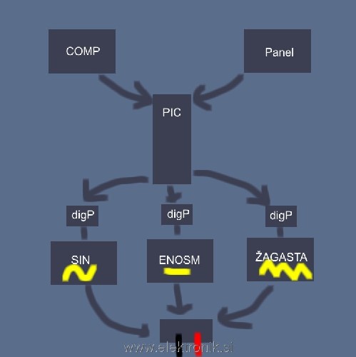

Živjo,
letos sem odlično končal drugi letnik Elektrotehnik računalništva sedaj grem v tretji letnik, nato pa še v četrtega ker se matura hitro bliža sem že zdaj začel razmišljat o izdelku, ki ga moramo opraviti na maturi.
Odločil sem se da bom naredil funkcijski generator krmiljen z računalnikom ali brez.
Zasnovan bo tako da ga bo mogoče priklopiti preko serijskega porta na računalniik na katerem bo program ki bo krmilil FG, mogoče pa bo še krmiliti preko njegovega panela na FG, ali to ali to.
Uporabil bi mikrokrmilnik PIC serije kateri bo krmilil zadevo.
Sedaj pa me zanima če bi bilo možno delovanje kot ga bom opisal spodaj:
Ko bo prišel signal iz računalnika naprimer 100 bo uC vklopil modul, ki daja ven samo sinusno obliko, ko bo prišel podatek 010 bo vklopil modul, ki daje ven samo enosmerno obliko, če bo pa prišel signal 001 pa bo vklopil modul, ki daje ven samo žagasto obliko.
Najprej bi ta podatek prišel iz računalnika nato pa prišli še podatki o velikosti te napetosti in toka to bi pa delovalo naprimer podobno kot deluje V-meter ki da podatke v mikroprocesor v binarni obliki za vsako napetost ali tok ta jo pretvori v desetiško obliko ter jo prikaže na LCD, namesto LCD za prikaz bi se uporabili digitalni potenciometri ki bi ''navili'' napetost in tok na točno prej določenim modolu.
Krmiljenje FG bi potekalo vzporedno, računalnik in pa krmilje na njegovem panelu (osprednji plošči) bi bila vezana vzporedno ali ta ali ta.
Kako se vam zdi ideja o tem? Preveč komplicirana ali premalo? Very Happy
 Velikost datoteke:  34.44 KB

drVrh je napisal/a:
Ravno prav.
Sicer najbrz ne bo pretirano uporabno v praksi, a gre predvsem za koncept; ko bos enkrat zadevo naredil in razumel njene omejitve z izbranimi komponentami, bos lahko kasneje (diploma ?) vse skupaj izboljsal in ti bodo vse nabrane izkusnje prisle zelo prav.
Aktiv.: 38.07
PrispevekObjavljeno: Pet Jul 24, 2009 11:22 am    Naslov sporočila:   Odgovori s citatom
Na izhodu ti manjka seštevalnik, da lahko AC in DC sešteješ skupaj (AC dodaš offset). To je pomembna funkcija.
Ko ti bo to zalaufalo, boš kmalu začelk pogrešat Arbitrary funkcijo ali DDS, ko kar na ekranu PCja narišeš signal z miško, FG ti ga pa generira v realni svet...
S čim nameravaš generirat signale? Tisti MAX038 ali kaj je že? Ali analogni oscilatorji? Pa kvadraten signal manjka.
Aha torej moram še dodati ta seštevalnik kako pa to zgleda? Zamotil me je stavek AC dodaš offset... kaj je to?
Glede Arbitrary, DDS, hja zakaj pa ne toda je to možno implementirati v VisualStudioC++ program? Moralo bi, ne?
Generiral bi signale s pomočjo analognih oscilatorjev, za začetek. Dodan pa bi bil tudi kvadraten signal tudi ta bi bil jaz sem pač samo tiste tri napisal manjkajo tri pikice Very Happy
Sokrat, da, pravzaprav gre res za predvsem koncept, da vidim kako to deluje.
Toda rabil bi res odgovora na vprašanja ki se mi bodo porajale med projektom, ta projekt bi rad razbil na več delov, v tem polletju bi naredil funkcijski generator ki bo mi dajal ven signale katere bom hotel z tipkami in potenciometrom nato bom vso to zadevo priključil na računalnikom in bom razvil svoj protokol, če se seveda temu tako reče, svoj način prenosa podatkov preko comportom, glede številk to mislim povedati naprimer kot sem že v prejšnjem postu napisal da na nek način ko bo 100 bo sinusna oblika ko bo 010 bo ta in tako naprej.
Glede DDS-a pa sem to razmišljal toda odkrito povedano se mi pravzaprav niti ne sanja kako zadeva deluje. Mislim kako spravi podatke iz tiste slike na FG.
Je možno dobiti kakšno literaturo glede teh zadev, Aljaž ti si v Ljubljani si lahko kako sposodiš kakšno diplomsko nalogo če je bila narejena v tej smeri na FE LJ, ter mi nekako spraviš na Koroško.
Ali če mogoče veš glede kakšne literature angleške in slovenske glede tega.

Sem razmišljal še malo glede tega seštevalnika toda mi ni najbolj kapnilo kaj naj bi to bilo, je to kar mislim da dvigne amplitudo na pozitivno pol, npr. da začne sinusno obliko oddajat z 2 V, nato pa recimo ne gre pod minus?

PrispevekObjavljeno: Pon Jul 27, 2009 9:11 pm    Naslov sporočila:   Odgovori s citatom
tako nekako Wink
Kot bi sinusoido premaknil gor.
Če npr. niha od + do - 2V in ji dodaš offset 2V, bo potem nihala od +4V do GND

Potem sem razmišljal pravilno točno to sem hotel povedati samo mi ni uspelo Very Happy hehe...hvala....načrti se že zbirajo verjetno bom nekje našel zamenjavo za IC MAX038 ter naredil FG s tistim IC-jem, ter bom za začetek naredil samo FG krmiljen z računalnikom za letos za drugo leto pa bosta obe možnosti.
Izključil pa bom možnost DDS.
Aja pa še nekaj ... kako je glede nastavljanjem napetosti pri FG, pri tem se ne nastavlja ampak se nastavlja frekvenca razmišljam prav?

drVrh je napisal/a:
Pri običajnem funkcijskem generatorju z osnovnimi funkcijami nastavljaš obliko, frekvenco in amplitudo signala. Amplituda je napetost. Tudi offset (dodajanje enosmerne napetosti) je precej pomembna funkcija, ki jo skoraj zagotovo vkjuči v projekt.
