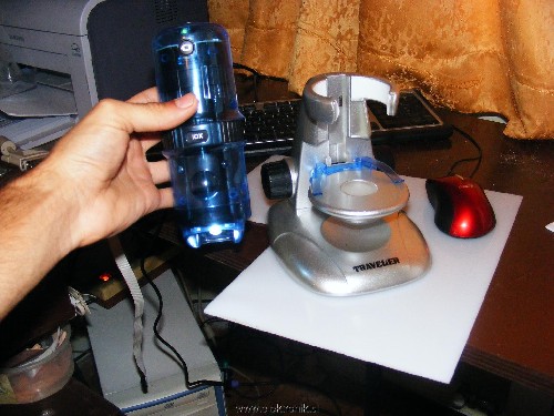

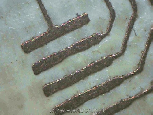

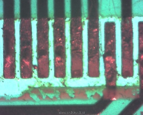

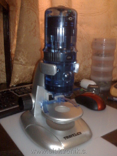

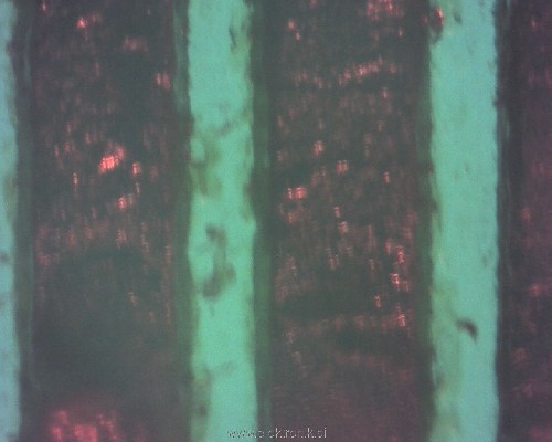

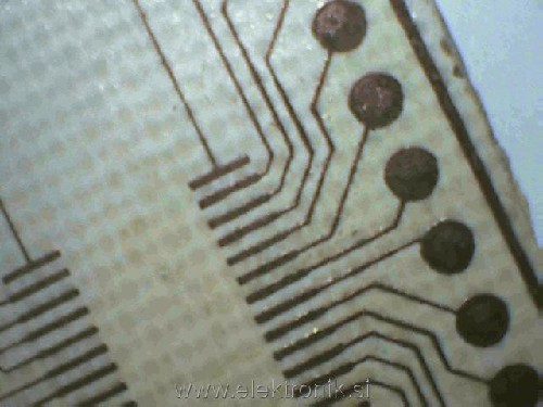

Testiram poceni usb mikroskop oz. lupo.
Za kontrolo kratkih stikov bo
PS. Zdaj se komaj vidi (ne)kvaliteta jedkanja (kupil ponarejen toner)

Mikroskop 1

60 kratna povečava

10 kratna povečava

Tudi jaz sem si kupil ta mikroskop. Za tako ceno se mi zdi da je bil to kar dober nakup. Tudi jaz ga nameravam uporabiti za pregledovanje stikov in slabih lotov.
Malo me edino moti nastavljanje fokusa... mislim da vodilo potrebuje le malo masti in bo Wink

Cena mikroskopa je 35€.
Izbiraš lahko med dvojno osvetlitvijo, spodaj ali od zgoraj.
Glede na ceno, je kar kvaliteten, razen ostrino je težko nastavljati, tako kot je napisal LEDuser.
Za spajkanje ni primeren, je bolj primeren za pregled vezij.

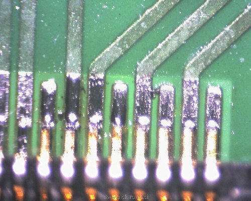

Ko sem danes prebral sporočila o tem mikroskopu, sem hitro letel po njega. Nekaj takega sem nujno potreboval, saj je to velik balzam za moje oči. Hitro se da najti kake kratke stike in kakšne prekinjene žice na vezju. Osvetlitev je zelo dobro, da ima na izbiro ali zgoraj, spodaj ali pa oboje, seveda možno tudi brez osvetlitve.
Ne bi škodilo, če bi se jakost osvetlitve dala nastaviti, prav tako ne bi škodil pomik mizice levo, desno, naprej, nazaj.
V priponkah par slik, na vseh slikah so vezice debeline 6 mils, en konektor ima raster 0,5mm, drugi pa 0,4mm. Pri prvi sliki je osvetlitev od spodaj in od zgoraj, pri drugi in tretji pa samo od spodaj.
Po moje 35€ ni preveč za to stvar, je pa bilo zanimivo inštaliranje software-a Smile.

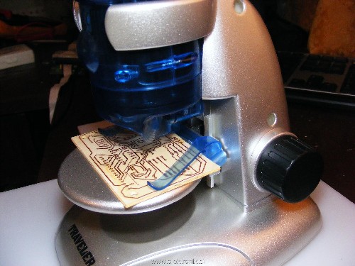

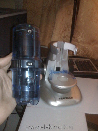

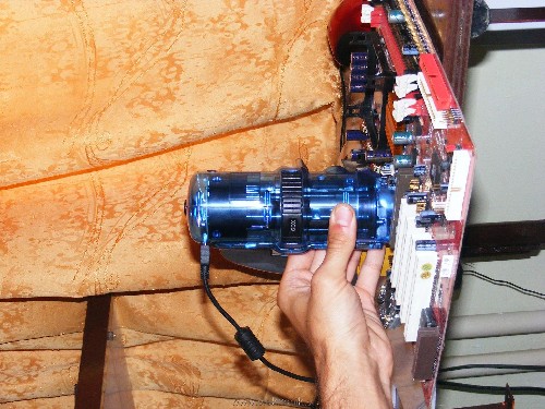

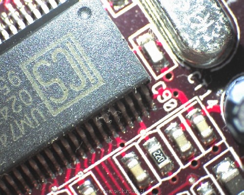

Ker se je pojavilo kar nekaj zanimanja za ta mikroskop, sem še naredil par testov.

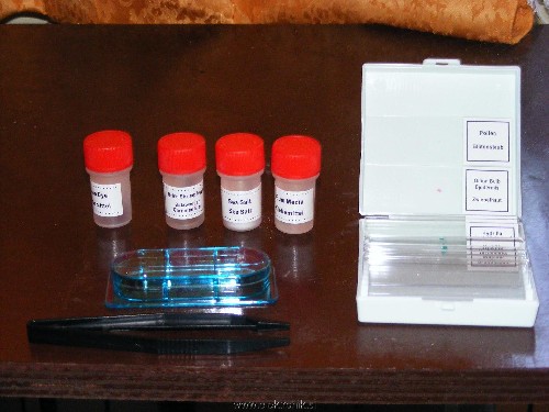

Na eni izmed slik je tiskano vezje velikosti 85x55mm in je potisnjeno do konca nazaj in pogledal sem ga lahko približno 40 mm v širino, dokler ni zadel ob stojalo. Mikroskop se lahko, z dovolj mirno rok, vzame tudi ven iz stojala, testiral z 10 kratno povečav. Slike, s glede na ceno, kar kvalitetne. Edini problem se pojavi pri ostrini, katero rešitev je že podal LEDuser. Za zabavo je poleg v kompletu dodan pribor in navodilo za vzgojo slanih kozic ali drugače imenovani solinski rakci.

Pregled matične plošče, tako da sem mikroskop držal v roki

Vzet iz stojala

Slika čipa iz matičneplošče, ko sem mikroskop držal v roki
