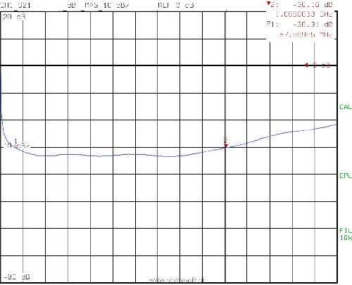

Po tem načrtu sem naredil pripomoček za meritev RF prilagojenosti za priključitev na S53MV (ali katerikoli drugi) spektralni analizator s sledilnim izvorom. Izdelan je v izvedbi uporovnega mostičnega vezja. Za področje nad 500 MHz imam dovolj kvalitetnih smernih sklopnikov, manjkal pa mi je mostič za nižje frekvence. Podoben mostič je Matjaž S53MV že leta 92 opisal v tem članku . V tem članku je najti veliko opisov, kaj pomenijo posamezne merilne veličine pri meritvi prilagojenosti.
Iz slik se vidi, da so izmerjeni rezultati zelo podobni rezultatom iz izvornega članka, le da je frekvenčno področje pomaknjeno nekoliko višje. Če želimo meriti prilagojenost do 20 dB (SWR 1:1.22), je pametno, da je smernost mostiča vsaj 30 dB. Za izdelan mostič to velja za frekvence med 50 in 1050 MHz. Pri prilagojenosti 20 dB se namreč od bremena odbije (oz bolje povedano prispe nazaj do merilne točke) samo 1% dovedene moči, kar lahko v amaterskih razmerah smatramo že za zelo dobro prilagoditev.
Smernost tega mostiča bi se dalo še izboljšati z natančnejšimi upori, točnejšimi mikrotrakastimi vodi na laminatu in boljšimi SMA priključki, namenjenimi prav za mikrotrakaste vode. Verjetno bom izdelal še en mostič, ki bo namenjen za še nižje frekvence.

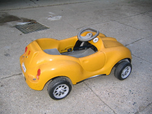

Uspešno zagnal Ursusa 335, ki je več let stal v garaži. Kresnil je v prvo z malo pomoči start spreja. Zaradi oblaka dima so delavci, ki prekopavajo cesto spraševali če pokličejo gasilce. Zdaj samo še štronmarijo urihtam. Kontrolne lučke že delajo, pa hupa tudi. Bo pa treba še dinamo zamenjaz z alternatorjem in porihtat (kupit luči) zdaj so namreč povsod le kabli.

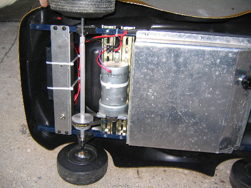

sscott Član
Pridružen-a: Pet 10 Jul 2009 12:11 Prispevkov: 1133 Aktiv.: 5.82 Kraj: Medvode
sscott Član
Objavljeno: Tor Sep 08, 2009 4:52 pm Naslov sporočila: |
2 slika

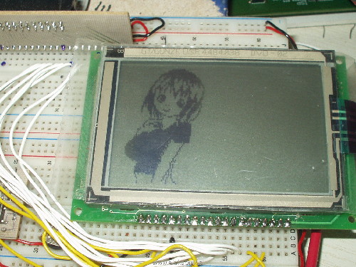

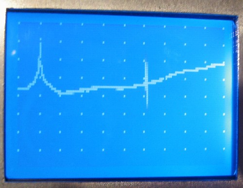

Še vedno se igram z grafičnim displejem ter testiram moj program za generiranje kode.

@Silvo, te je malo odneslo Glej, da žena ne vidi

Silvo je napisal/a: |
Še vedno se igram z grafičnim displejem ter testiram moj program za generiranje kode. |
Bravo. Pa imaš unikatno skalo termometra .

Se spomni kdo kulija iz pred mnogih let. Ko si ga obrnil se je ženska "slekla". Od tod ideja za testni progamček.
PS
frenki je napisal/a: |
Bravo. Pa imaš unikatno skalo termometra . |
Frenki, ideja ni slaba
