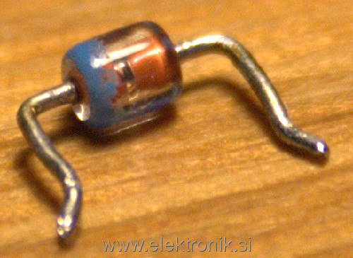

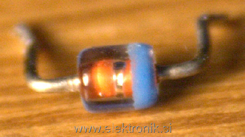

Mogoče kdo prepozna tole stekleno diodo iz 24V tiskalniškega napajalnika (switcherja) vidno na spodnji sliki. Karkoli uporabnega oznako, podatke, datasheet Rolling Eyes
Na njej ni nobenih vrednosti (zato sklepam da to ni Zener dioda) edina uporabna oznaka je modra črta (ki pa meni ne pove kaj dosti).

Najverjetneje je neka generična signalna dioda. 1N4148 je v tem primeru ustrezen nadomestek (le da je po fizični velikosti večja). Kaj več bi morda razbral iz napajalnika samega, kje v vezju je locirana.

PrispevekObjavljeno: Čet Okt 08, 2009 7:42 pm    Naslov sporočila:   Odgovori s citatom
Hvala za informacijo in potrditve saj sem bil tudi sam istega mnenja. Very Happy
V vezju še dve enaki diodi vendar tudi na teh dveh ni nobene oznake. Think
Bom preveril kje se nahaja, da ugotovimo še njeno vlogo v vezju.

Meni pa tole deluje večje kot 1N4148. Sem mnenja, da je to kakšna hitra Schottky dioda za tokove okoli 1A. Na primer kaj v smislu 1N5818.

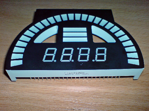

Potreboval bi datasheet za LED zaslon kupljen na sejmu v Trbižu.
Oznaka je LTG-0238M.

Krokodilčke v roke, en predupor v serijo z napajanjem ter testiraj vse možne kombinacije pinov. Dvomim, da boš dobil datasheet.

Ja, točno to sem tudi naredil in ugotovil razpored. Stvar je dokaj čudno zvezana, saj ima skupno anodo samo za določeno skupino LEDic. Za nasledno skupino pa je spet druga skupna anoda, obenem pa so v uporabi iste katode kot prej. Mogoče se sliši čudno ampak tako tudi je. Smile
