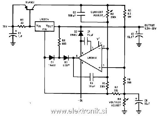

Mene zanima če je lahko tranzistor MJ4502 ki je pnp zamenjam za 2N3055 npn?Mogoe je povezava spremeniti?Ker nimam pri roki ta MJ ...

rabiš še vedno en mali pnp

Andrejj,
napajalnik po tej shemi sem imel že enkrat sestavljen in nimam dobrih spominov nanj.
Izhodna napetost je zelo rada zanihala

Hvala,če to rada nagaja potem ne bom napravil.Kaj pa 723?Jaz bi rabil vsaj 19v 4A.Kakšen nasvet bi bilo?
