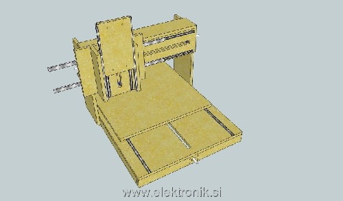

Moram reči, da sem se kar navdušil nad predlaganim CNC-jem, ker se bi tudi sam rad preizkusil v teh vodah... Ker pa sem po naravi bolj šuft, bi za začetek naredil nekaj kar ne bo preveč vdarilo po žepu, hkrati pa bo uporabno še za kaj več kot za lupljenje krompirja.
Torej, če bi komu morda koristilo pripenjam načrt "moje" verzije predlaganega CNC-ja, izrisane v Sketchup-u.
Marko

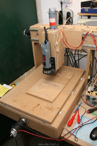

Seveda se vse dobi v Sloveniji saj potrebuješ samo mediapan, predalna vodila in navojne palice. To je pa vse tako poceni, da ni v tujini nič kaj ceneje.
Prejšnji vikend sem dal gor servomotorje in ugotovil, da so M10 navojne palice povsem neprimerne za takšne obrate. V kratkem bom še malo popravil konstrukcijo ter zamenjal navojne palice za trapezna vretena. Prav tako bom objavil načrt stroja.

Zelo lepo! A lahko še elektroniko poslikaš? Vidi se sicer malo na desni strani.
Kakšne hitrosti pa dosegaš s temi servoti (Electrocraft e240)?

Slike elektronike so že tukaj in tukaj. Zdaj še čakam, da prispe napajalnik potem pa gre vse skupaj v ohišje in bom dal slike tega.
Trenutno je z napajalno napetostjo 48V (motorji dobijo iz krmilnika maksimalno 87% napetosti) pomik 3,5m/min (vreteno ima korak 1,5mm). Neobremenjen motor je preko krmilnika dosegal 3000obratov/min, zdaj pa nekaj moči vzame trenje in pospeševanje ter zaviranje premikajočih mas.
