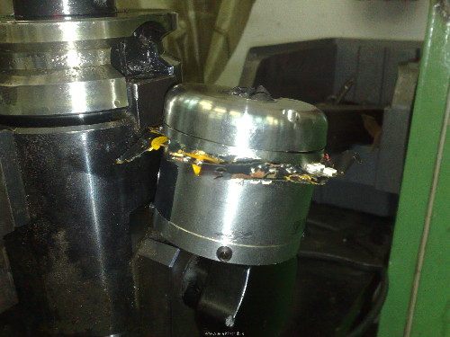

V službi smo se malo zaletavali z renishaw-om....enkrat malo drugič pa je elektronika postala kot salama v sendviču...
To se zgodi če manka v programu pika...

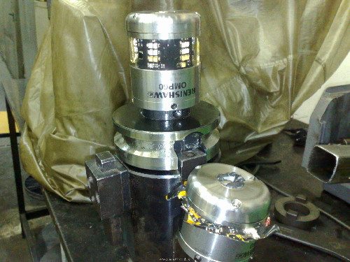

in pred sploščevanjem....
ter cena u.....4K eur..

Tega na prvi sliki sploh spoznal nisem. Tisto v ozadju na drugi sliki mi je bolj znano Neutral

lado je napisal/a:
Za kaj se to uporablja?

PrispevekObjavljeno: Tor Nov 09, 2010 10:47 pm    Naslov sporočila:   Odgovori s citatom
To je touch probe.
Merilnik, ki zazna že najmanjši dotik. Uporablja se za kontrolo lege obdelovanca na stroju ali kontrolo / nastavitev dolžine orodja (svedrov, rezkarjev).
V drugačni aplikaciji pa tudi za kontrolo dimenzij gotovih izdelkov ali za "skeniranje" izdelka v 3D mesh.
