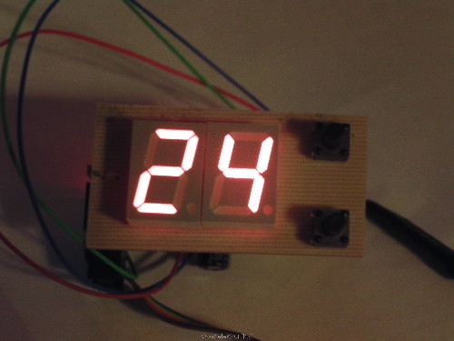

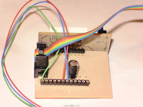

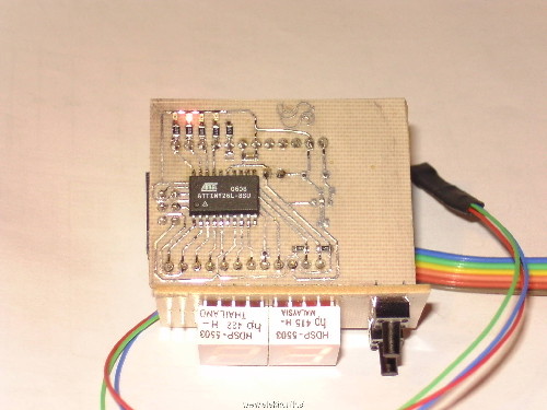

Ravno dokončal program. Termostat z možnostjo nastavitve zgornje ter spodnje temperature z dvema izhodoma (normal ter invert) Na vezju je Tiny26. Senzor LM35. Stvar se bo uporabljaja za vklop obtočne črpalke sistema ogrevanja.

Točno takega pa jaz že nekaj časa mučim meriti frekvenco. Sem mu pokazal že vse izračune na papirju, vmes sem naglas razmišljal, ampak še vedno ne zna. Zgleda bo šlo "hard way". Mu bom vso pamet vbil v glavo.
Sem namreč dobil idejo, kako vse skupaj rešiti. Če bo seveda izvedljivo. Eh?

Koliko mestni prikaz? Kako frekvenčno območje?

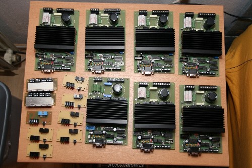

Končno spravil k življenju vse UHU krmilnike. Dancing
Raptor je napisal/a:
Razbijam si glavo z UHU krmilniki. Od šestih popolnoma enakih krmilnikov samo dva delata brez problema. Dva vrtita/držita motor samo v eno smer, dva pa v eno smer delujeta vredo v drugo pa po parih obratih javita napako (pri maksimalni hitrosti). Brick wall
Verjetno mi nikoli ne bo jasno zakaj je bil vzrok delovanja v "narobe" obrnjenih diodah, ki nimajo polaritete(!!!). Z osciloskopom se je videlo, da nekateri MOSFETi ne dobijo dovolj visoke napetosti, da bi jih odprlo. Ko sem obrnil diode pri tistih tranzistorjih je zadeva delovala. No dve sem moral pa zamenjati, sta bili zanič. Najbolj smešno je pa, da zdaj vsi krmilniki delujejo, diode so pa različno obrnjene od krmilnika do krmilnika. Še dobro, da se elektronski del CNCja končuje in bom lahko šel na mehaniko, kjer ni takšnih problemov. Smile

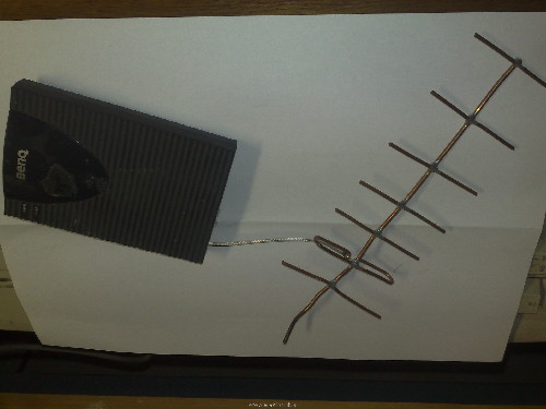

Še moja jagica za wireles...pred leti sem imel internet preko soseda in je bil slab signal, zato sem z nekim programom izračunal razdalje in jo scinil...delovalo je bistveno bolje kot z originalno....zdaj jo imam za okras...

Prikaz bom imel na 1×8 LCDju (sem ga enkrat pomotoma nabavil, pa ga nimam kam drugam porabit).
Problem je frekvenčno območje. Gre se za frekvence od 1Hz do 1Mhz (no, max sem na osciloskopu izmeril 715kHz). Razdeljene na 6 pasov.
Ali merim dobro nizke frekvence do 100Hz (no teh še nisem začel, ampak imam v glavi izdelan princip) , ali srednje (100Hz - 100kHz) ali pa visoke (nad 100kHz). Vse skupaj mi pa še dela težave.
Da ne bo tako lahko, bo moral sam ugotoviti, v katerem frekvenčnem območju je.
Pa ko bo vse to znal, bo moral znati pomeriti še duty cycle PWM signala. No, tega najverjetneje samo v ožjem frekvenčnem območju.
Še dolgo šolanje naju čaka.

Kakšen je pribljižen strošek po komadu? (za material mislim)

Za en krmilnik me je prišel material okoli 60EUR. Komponente sem naročil pri reichelt.de (je veeeeeliko ceneje kot pri Farnellu, če naročiš za več krmilnikov), tiskanino in UHU čip pa tukaj.
