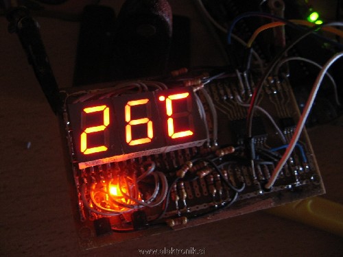

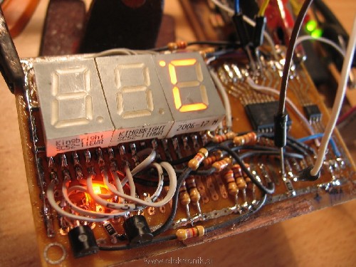

Jaz sem naredil še en termostat, in sicer za mini vrt, za jagode plezalke. Zadeva bo v škatli, gretje pa izvedeno s žarnica + PC ventilator, glajenje pa 2x12cm PC ventilator zgoraj. Mogoče še naredim zraven za vlago. Škoda da so ti SHTxx senzorji tako dragi, bom verjetno kakšne uporovne senzorje iz ebaya nabavil.
Pisano v mikroCju, senzor DS18S20. Vezje sestavljal 2uri, program pisal 5minut... Rolling Eyes
Vezje je pa že skoraj umetniško Mr. Green
folc; Whistle
 Velikost datoteke:  210.06 KB
 Velikost datoteke:  159.09 KB

Zanimivo si izvedel ta prikaz °C. Jaz se česa takšnega v življenju ne bi spomnil Applause

čene pa pohvalno @xsyt mi je všeč Very Happy

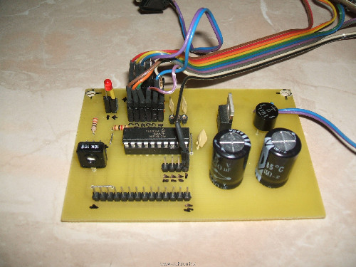

Malo igračkanja zadnji mesec.
6 kanalov, zaenkrat samo merjenje vseh temperatur na rekuperatorju, potem še pride pošiljanje na PC in mogoče kakšno krmiljenje.
PIC16F690, DS18B20(6x) LCD 2x24
Funkcije: prepoznavanje senzorjev enega po enega naenkrat, start, stop, pregled senzorjev
Tipke za krmiljenje
 Velikost datoteke:  437.77 KB
Ploščica z elementi
 Velikost datoteke:  485.09 KB

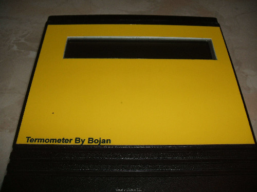

Ohišje
 Velikost datoteke:  375.3 KB

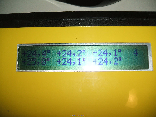

Še dve sliki
Pred zapiranjem
 Velikost datoteke:  647.73 KB
Prikaz
 Velikost datoteke:  487.12 KB

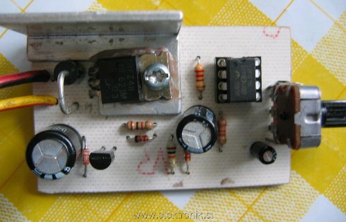

Uspelo mi je spisati moj prvi programček za PIC12F675, preprost PWM regulator.
Nisem si misli, da GCBasic tako zamori zadevo. Z originalnim programom v zbirniku, ki sem ga friziral na način YU crackerske scene v času C64 in Mavrice - malo spreminjal številke v asm. datoteki in upal, da bodo dosežene željene spremembe, sem frekvenco PWM dvignil na 258Hz (originalba je bila 48Hz), z Basicom pa sem dosegel največ 55Hz. Prva verzija programa je bila tako "hitra", da sem videl delovanje PWM brez osciloskopa...
No, vsaj odpravil sem napake v izvirniku:
- dosegel pravilno delovanje potenciometra, zacinjen na TIV, je prej deloval ravno obratno, mimimum je bil, če je bila os zasukana do konca v desno;
- ker je to serijski regulator, sem omejl duty-cycle, da ne zmanjka "soka" za elektroniko in ne mrkne vse skupaj, ko je duty-cycče previsok;
- in odpravil osnovni problem izvirnika, ki ima za izhod uporabljen napačen pin in TIV tako ne odgovarja.
Slika in shema:
 Velikost datoteke:  69.94 KB
Celotna slika in TIV je v pravi velikosti za tisk pri 200DPI

Kje ti meriš 24, 25 stopinj? Upam da ne v stanovanju?

V stanovanju na televizorju, malo bolj zadaj je celih 30, tako da bi se lahko celo pogovarjali o izkoriščanju toplote, ki jo oddaja TV Very Happy
Je pa zanimivo meriti temperature po višini dnevne sobe, potem ti ni čudno, ko ugotavljaš, da te pri 22/23 v prostoru zebe, ker je na tleh 3-4 stopinje manj. Stara hiša pač.
