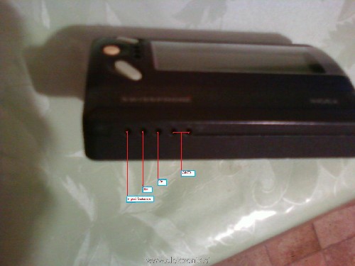

Če imam prave podatke o priključkih, ki so na spodnji strani je razpored tak (prilagam sliko).

Pozivnik_DE506_razpored_priključkov.
 Velikost datoteke:  73.91 KB
 Pogledana:  113 krat
