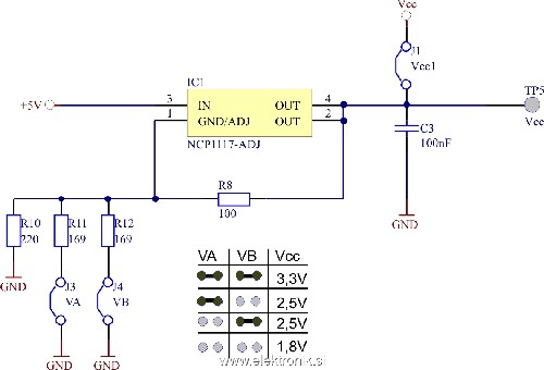

Z izbiro J3 in J4 si določimo izhodno napetost. Prikazane so najpogosteje uporabljene napetosti za veino mikrokontrolerjev.

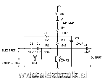

No to pa bo zanimiva tema Very Happy! Prilagam enostaven mikrofonski ojačevalec za eletretski ali dinamični mikrofon. Zadevica je enostavna ter za moje pojme super deluje. Očetu sem iz tega naredil improviziran stetoskop tako da sem vezal izhod prvega na vhod drugega ojačevalca vmes pa vstavil kondenzator. Zadeva kar lepo deluje in če dodaš parabolo ter potenciometer za uravnavanje glasnosti lahko tudi kaj prisluškuješ Very Happy Twisted Evil

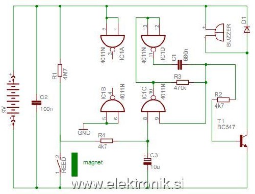

Alarm za vrata s 4011 in reed stikalom.
Hitrost piskanja nastavljamo z R3 in C1.
Zakasnitev začetka piskanja nastavljamo z R1 in C3

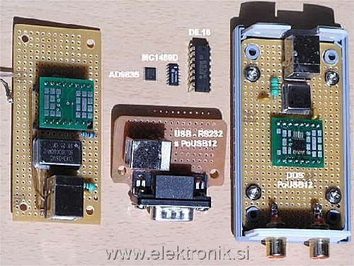

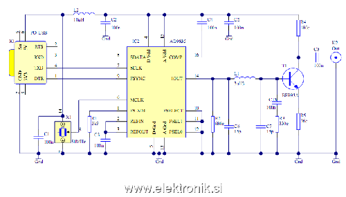

Primer:
DDS generator
Generator frekvenc od 0 do 25 MHz:
 Velikost datoteke:  44.59 KB
 Pogledana:  11 krat
Shema DDS generatorja z AD9835BRU
 Velikost datoteke:  47.64 KB
 Pogledana:  95 krat

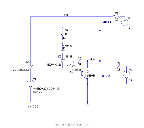

PrispevekObjavljeno: Sre Sep 15, 2010 1:48 pm    Naslov sporočila:  Omejevalnik napetosti Odgovori s citatom

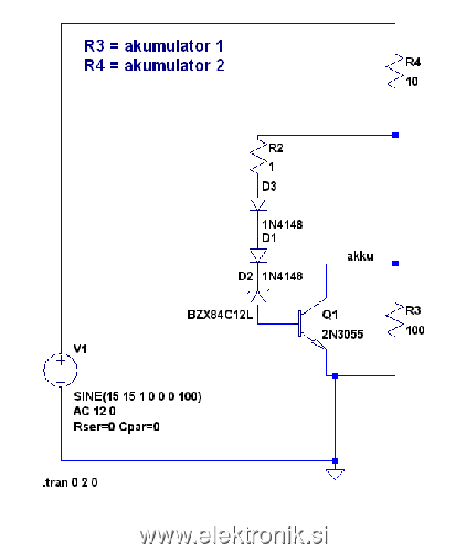

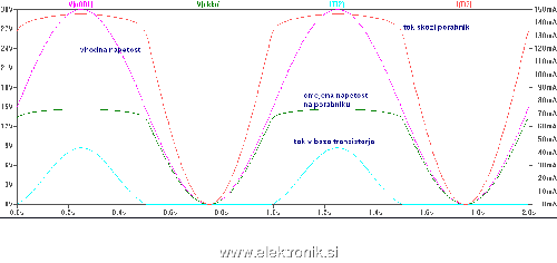

Načrt preprostega omejevalnika napetosti (voltage limiter).
Prvotni namen je za balansiranje napetosti na zaporedno vezanih baterijah - v mojem primeru čez oba akumulatorja v UPS-u. Če je eden od akumulatorjev poln čez omejitev, (previsoka napetost na njem), limiter začne prepuščati tok in gre več napetosti na drugi akumulator.
Z izbiro zener diode in števila navadnih diod (+ Ube = 0,7V) se izbere točno napetost, kjer se limiter vklopi.
Edit: dodal še eno shemo z darlington vezavo.
Za striktno napetostno zaščito bremena, pa se uporablja izvedba varovalka, zener dioda, in močan tiristor paralelno bremenu. Če je napetost previsoka, zenerca odpre tiristor, ta naredi kratek stik čez breme in varovalka pregori.

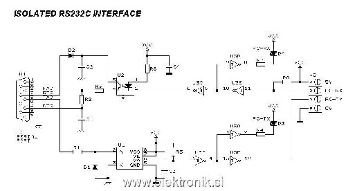

Zelo koristna napravica, ki sem si jo naredil, in s katero vedno brez skrbi, da bi poškodoval računalnik, priklopim moje vezje na računalnik, na katerem imam seveda najboljši terminal-emulator kar jih je, Brayev terminal emulator. Sad slovenskega znanja. Gre za optično ločeno RS232 povezavo. Pa še pretvorba nivojev iz RS232 na TTL je to, tako da na vezju ne potrebuješ MAX232 integrirca. Stvar seveda ni na mojem zelniku zrasla, a mislim, da to ni pogoj za objavo na tem mestu. Celotni dokument najdete na
http://chaokhun.kmitl.ac.th/~kswichit/Rs232_web/Rs232.html
A, ja, skoraj bi pozabil: Zadeva potrebuje iz strani PC-a nekaj napetosti, ki jo zagotovi signal RTS, se pravi, da morate, ko poženete Brayev terminal, klikniti tudi na gumbek RTS.
Sicer pa je shema tukaj:
