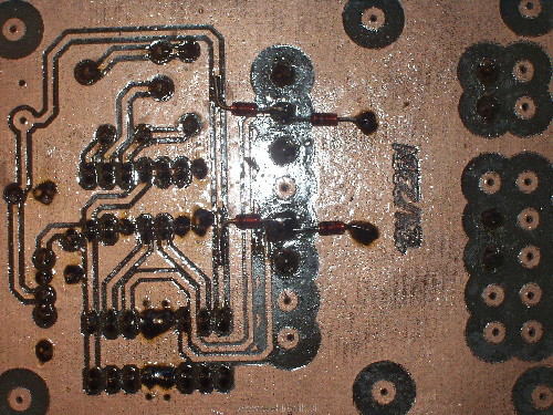

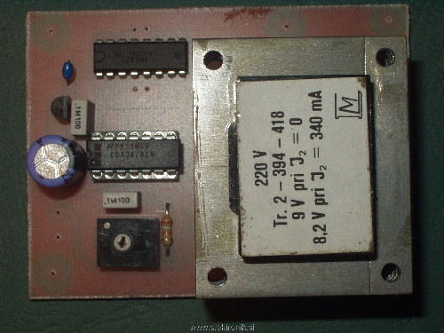

V prilogi res preprosti pretvornik s katerega se lahko izvleče kakih 10W za pogon varčne žarnice mogoče za pogon električnega pastirja, ki je sicer za 230V. Uporabljen je cmos-ov astabil/monostabil 4047 z RC oscilatorjem. Vrednosti v načrtu generirajo frekvenco 50hz. Kot driver je uporabljen L293, ki je sicer namenjen za pogon koračnih motorjev. Če bo deloval v polni obremenitvi ga je potrebno hladiti. (če bi želeli močnejši pretvornik je pač potrebno končno stopnjo izvesti z transistorji)
PS
Na samo tiskanino spodaj sem naknadno prilotal zaščitne diode, kajti na osciloskopu sem opazil "špice" ki bi znale poškodovati L293
