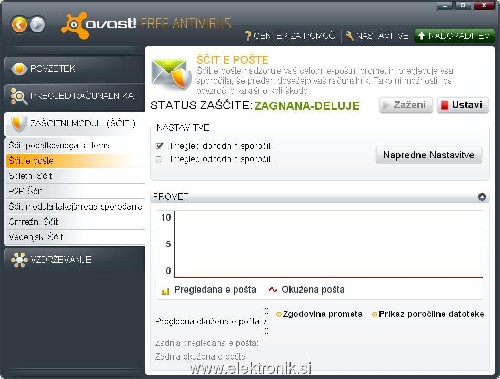

Upam,da govoriva o istem produktu, jaz imam slovensko verzijo.
Gre pa nekako tako:
- desni klik na ikono Avast! (rdeč krogec s stiliziranio črko a), zraven ure v opravilni vrstici;
- iz menuja izberi "Odpri avast! uporabniški vmesnik" (opcija najvišje na seznamu);
- v vmesniku, ki se prikaže, izberi Zaščitni moduli (ščiti);
- izberi Ščit e pošte;
- odstrani kljukico pred Pregled odhodnih sporočil;
- zapreš okno uporabniškega vmesnika;
Če je bil to problem, bi potem moralo delati.
Še slika če kaj pomaga:
 Velikost datoteke:  94.35 KB
