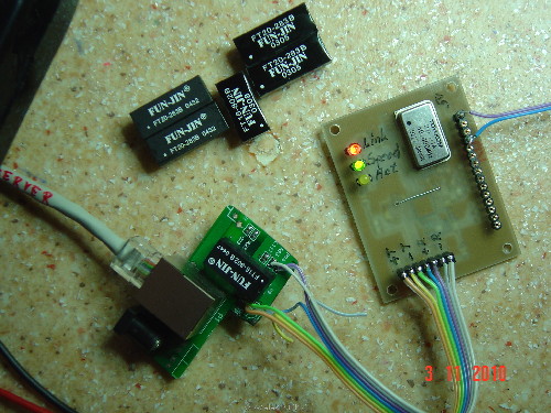

Sestavljam EATNC-je pa mi vedno nekaj zmanjka. Trenutno so to vtičnice RJ45 z integriranimi transfomatorčki. Pri nas se ne dobijo. Tudi na tujem je problem ker večina proizvajalcev (usmerjevalnikov in mrežnih kartic!) naredi izdelek z navadnim RJ45 konektorjem in v nadaljevanju doda transformatorčke v obliki čipa ( kot se vidi na sliki) . In tih je za dobiti na "tone"
Pravkar sem malo eksperimentiral v tej smeri in zadeva deluje.
Je pa problem, dodatne ploščice za konektor in trafo. ( treba predvideti prostor v škatli)
Za kaj pa ne direkt z navadnim konektorjem na štiri žice brez trafotov?
Ker je zelo nevarno da "crkne" mrežni čip če pride do razlike potencijala. Z trafotom je nekako galvansko ločen EATNC od ostalih naprav.
Če je pa vse skupaj na isti fazi in potem istem usmerniku je nevarnost manjša. Ni pa za riskirati!
Star pregovor pravi "ne kliči vraga ker itak sam pride"
Upam da komu pride prav moje razmišljanje in slikice.
Na levi strani čip potem trafo potem pa RJ45

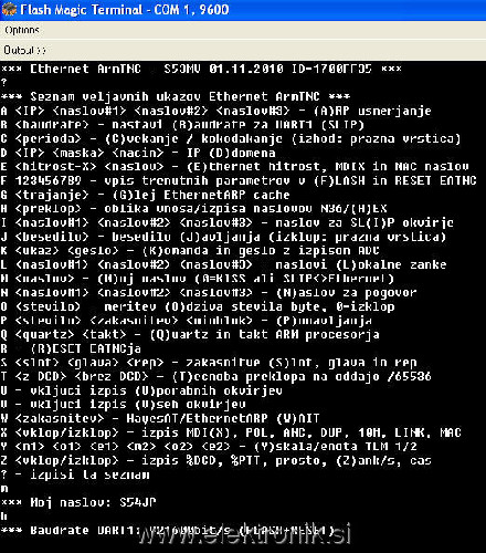

Pravkar sem uspel vse sprogramirati in sprobati "v rifuzi". (Dva EATNC-ja)
Sedaj me pa čaka še dokončanje parih ploščic ter pleharija.
Dela je veliko, več kot sem si mislil!
73 Josip
P.S. Kako napredujete ostali graditelji?
Tako se javi EATNC na UART0 po resetu.

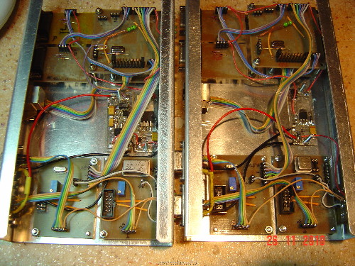

Narejeni in stestirani EATNC-ji.
Eden je brez reset vezja, oba pa imajo po dva skramblerja (1,2Mb in 2,0Mb)
Seveda je placa v škatlah še dovolj za po eno procesorsko ploščico.
Če bo slednja dodana pride samo še zraven stikalo za preklop UART0 iz ene na drugo.
UATR1 pa prav pride samostojen za medsebojno povezovanje ter različne teste. (Kiss, WPP...)
73 Josip

Znotraj škatle
 Velikost datoteke:  1.33 MB
