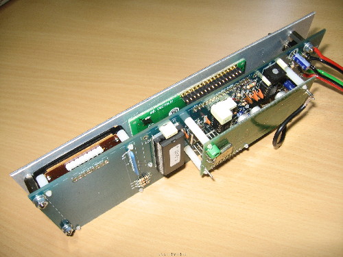

Na delovno mizo sem prinesel kit komplet DDS generatorja 1Hz – 120 MHz, kupljen še leta 2006. Osnova je i.v. AD9951. Generator ima 2 izhoda, ki se aktivirata alternativno: eden za frekvence 1Hz – 100kHz in drugi 100kHz – 120MHz. Aktivni izhod je označen z ledico. Možno je sweepati določen frekvenčni pas ter seštevati in odštevati poljubno medfrekvenco.
Kit je narejen tako da je treba najprej sestaviti osnovno ploščico. Potem se z obeh strani počasi dodajajo ostali sestavni deli: LCD, tipkovnica in SMD modul. Moduli se med sabo povežejo s priloženimi konektorji. SMD modul pride že tovarniško sestavljen (ne tudi preizkušen Exclamation Anxious ). Ko je to povezano, se vse skupaj z vijaki pritrdi na zadnjo stran čelne plošče in - veliko užitkov, sendvič je narejen!
Potem se sestavi še drugo ploščico z napajalnikom 12V in 5V, ki bo pritrjena na sredo plastične škatlice DDS generatorja. Vse skupaj se poveže s kabli, priklopi se na omrežje in generator bi moral že delovati! Seveda, to je optimistična verzija dogodkov. Murhpy pa menda nikoli ne spi!
Najprej sem naletel na problem da je bila odprtina za LCD, na Al čelni plošči, za malenkost premajhnih dimenzij. Pri prilagajanju bi skoraj po neumnosti uničil LCD Shhh . No, tokrat sem ga uspešno rešil, naslednjič bo treba paziti! Twisted Evil

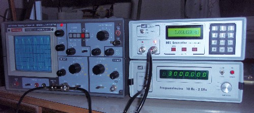

Ko je bilo vse sestavljeno, sem na izhod priklopil osciloskop in frekvencmeter. Prvi izhod za nizke frekvence 1Hz – 100kHz je deloval, drugi za 100kHz – 120MHz pa je bil mrtev! Question
Sedaj sem že začel izgubljati potrpljenje! Ali se samo meni lahko zgodi da tovarniško sestavljen SMD modul ne deluje? :angr: Pa ja nisem kaj zamešal? Think
Prvi signal pride iz i.v. AD9951, pin 20 in gre naprej na osnovno ploščo. Ločilni ojačevalnik je NE5532. To je OK.
Drugi signal pride iz pina 21 skozi trojni LC filter na ločilni ojačevalnik MAV11 (SMD). Nekako mi je uspelo spraviti sondo osciloskopa pod SMD modul. Signal se je izgubil pri MAV11. Napajanje 12V je OK. Pogled pod lupo in meritev s piskačem pokažeta da je slabo zacinjen izhodni priključek MAV11! Idea Popravil sem napako, sestavil nazaj sendvič in generator je bil končan. Mr. Green

Izmeril sem popačenje pri različnih avdio frekvencah THD+N=0,075% pri 1.8dBu signala (950mV). Na uho bi rekel, da je instrument meril v glavnem šum.
Dobra stran tega generatorja je zelo široko frekvenčno območje in majhno popačenje. Če bi bil radioamater, bi edino zameril da ne doseže vsaj 146 MHz.
Slaba stran: amplituda signala je fiksna je ni možno spremeniti. Tudi sweep je po mojem mnenju neuporaben, saj ni predviden sinhronizirani izhod za X os osciloskopa. Morda bi se to dalo rešiti z dodatnim, dovolj hitrim PLL vezjem, ampak to je že nova zgodba za kakšen bodoči projekt.
Frekvencmeter na sliki je iz drugega kit kompleta istega proizvajalca. Sam sem ga sestavil že pred leti. Z njim sem zelo zadovoljen.
